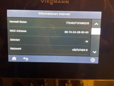

Hallo Benjamin
Ist das diese Nummer?
Ja, das ist die Nummer.
Jetzt poste bitte noch ein Bild von der Rückseite des Bedienteils um zu verifizieren, dass die Aufkleber wirklich nicht vorhanden sind.
Kleiner Tipp: Das Bedienteil ist nur eingesteckt. Dieses kann bei ausgeschalteter Anlage herausgezogen werden.
