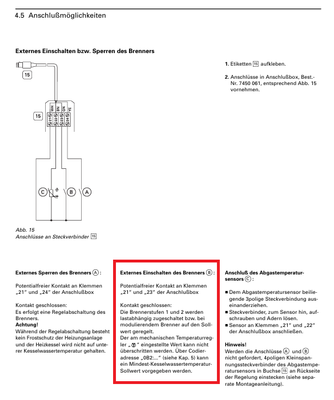

Dies kann durch externes Einschalten des Brenners behoben werden. Beim Einschalten der Poolheizungspumpe wird ein parallel geschaltetes Relais aktiviert, welches den potenzialfreien Digitaleingang an der Dekamatik-E schließt. Dabei wird der Brenner unabhängig von der Außentemperatur eingeschaltet und die Kesselwassertemperatur durch den Thermostaten TR bzw. durch die Codieradresse 0B2 begrenzt. Wenn das Poolwasser die Zieltemperatur erreicht, werden die Pool-Heizpumpe und der Brenner ausgeschaltet.

Ergängzung: oft hat die Schwimmbadsteuerung dafür schon eine potenzialfreien Kontakt integriert.
Wenn du das nicht hast, wäre diese Schaltung auf S. 8 eine Möglichkeit
https://community.viessmann.de/viessmann/attachments/viessmann/customers-regulation/5129/1/Montagean...
Achtung ist nur Schaltbeispiel, das Schaltmodul ist für eine andere Regelung, brauchst du nicht. Du würdest nur die Kontake 43 und 44 am Schütz L an 21 und 23 der Dekamatik anschließen.

Hallo @klickermann
In jedem Fall benötigen Sie zusätzlich ein Anschlusskabel mit Anschlussdose.
Zur Not könnte man auch am Stecker 150 an T1 und T2 anschließen. S. hier auf S. 66.
https://static.viessmann.com/resources/product_media/5481654VMA00001_1.PDF
Allerdings ist die Lösung von divanc besser, da dann eine zusätzlich einstellbare elektronische Begrenzung greift.
