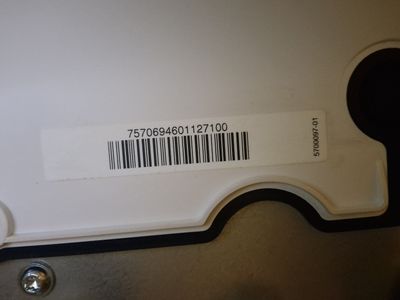

Schreib mal die Seriennummer des Gerätes. Steht oben neben dem Abgasanschluss.
Hoffe mal das ist sie.
