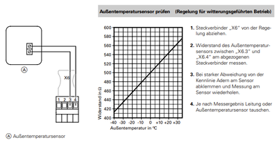

Zurzeit habe ich eine Fehlermeldung Sensor Temperaturfühler gestört. Somit arbeitet die Anlage durchgängig und die Pumpe läuft 24 Stunden. Die Anlage geht permanet von einer Außentemperatur von 0 Grad aus. Da ich soweiso vor hab demnächst Therme auszutauschen, wollte ich gerne wissen, ob man der Anlage einen anderen Außentemperaturwert vorgaukeln kann. Ich möchte kein Geld mehr in diese Therme investieren.

Du könntest dir 5 verschiedene Widerstände besorgen und je nach Witterung einen anderen anklemmen, wenn dir das nicht zu blöd ist.
Einen Universal-Sensor bekommst du schon für 10€, da würde ich nicht täglich einen anderen Widerstand anklemmen.
Das müsste ein Ni 500 sein.
z.B. https://www.sensorshop24.de/aussentemperaturfuehler
