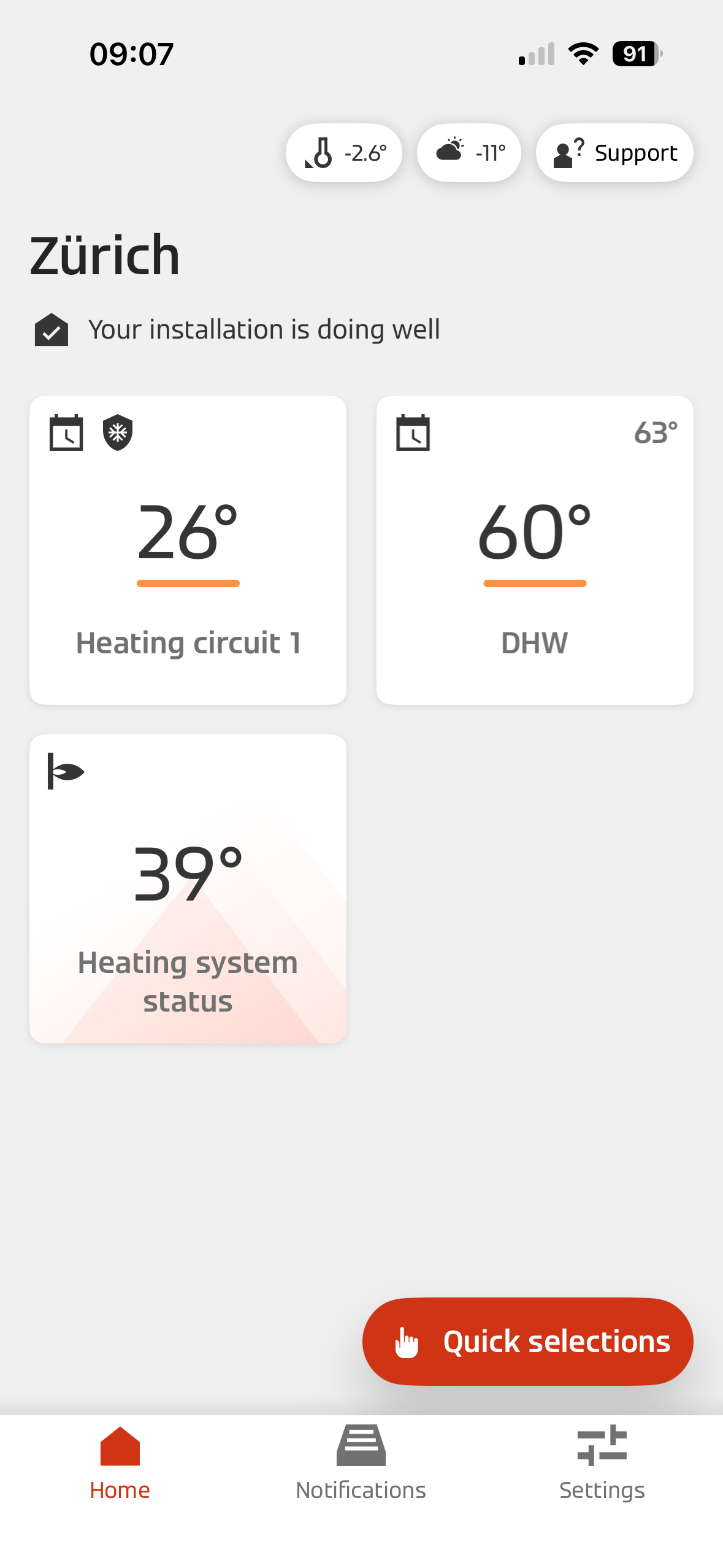

ich habe eine Vitodens 300-W und im Haus (Altbau jedoch mit Bodenheizung) ist es durch die sehr kalten Aussentemperaturen nicht sehr warm.

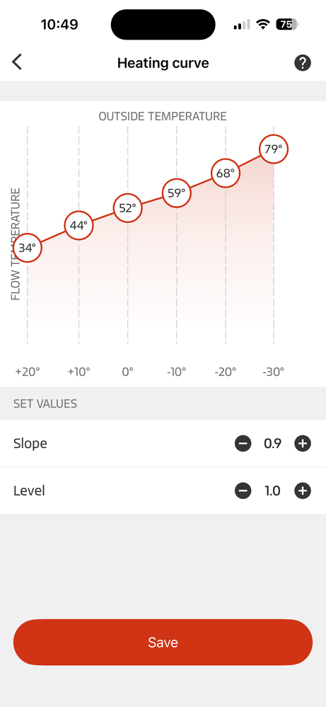

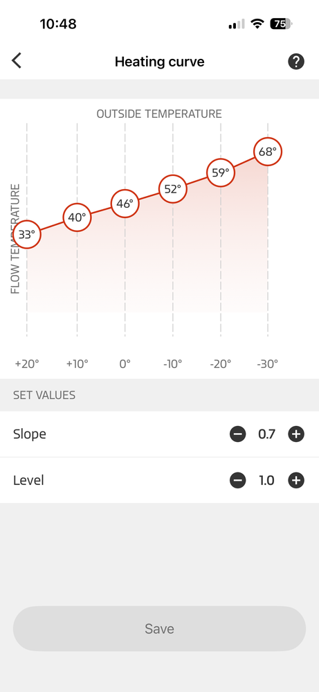

Mit der ViCare App (Vitoconnect) sehe ich dass mein Aussensensor nur -2.6 Grad aufnimmt obwohl es -11 Grad sind (siehe Bild). Ich habe den Sensor überprüft und er ist soweit sauber und sieht in Ordnung aus (siehe Bild). Ich habe nun die Heizkurve angepasst, da ich eine schnelle Lösung brauchte, von 0.7 auf 0.9.
Könnt ihr mir sagen, was ich sonst machen kann? Gibt es die Möglichkeit ein Offset für den Aussensensor einzustellen?
