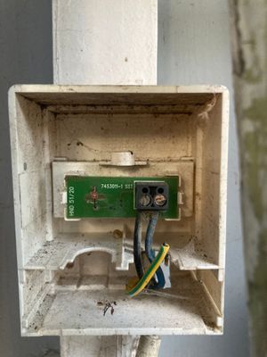

unsere Heizung zeigt heute -16° und die Heizung ballert wie Hulle. Wie kann ich mir jetzt auf die Schnelle helfen? Ich möcht nicht im Dunkeln auf ne Leiter an der Hausfassade rum klettern.
wie kann ich den abklemmen. Wo sitzt der?

 Sieht nach 4 Jahren schon ganz oll aus.
kann ich messen ob der Sensor einen Fehler hat? Und könnt ihr mir sagen ob es eine Alternative gibt statt 89€ von Viessmann die ganze Dose neu zu kaufen? Nur die kleine grüne Platine?

Ich würde die Platine mal ordentlich mit Leiterplattenreiniger "Kontakt LR" , "Flux EX" oder vergleichbar reinigen denn es sieht so aus das da so ein paar Verunreinigungen drauf sind die das Messergebnis beeinflussen.
Was auch geht sind Desinfektionssprays wie man von Corona kennt.
Info: Jede gute TV u. Radiowerkstatt, Handyladen hat solche Reiniger da womit er gegen kleines Entgeld die Platine reinigt.
Info: Die LP scheint mit einer Temperatur-Messdiode zu arbeiten.
Es ist sowas verbaut.
Die Platine muss nach der Reinigung richtig trocknen bevor sie wieder verbaut sind.
Leiterplattenreiniger trocknen typisch selbst ab oder können mit kleiner Temperatur vom Fön abgefönt werden
