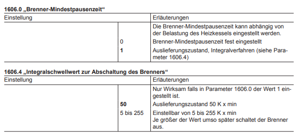

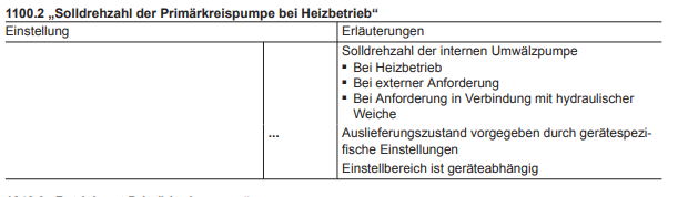

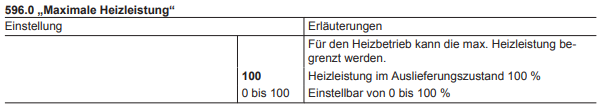

Sehen wir von der Modulation ab, dann gibt es mehrer Möglichkeiten um die Laufzeit anzupassen.
Reduzierung der max. Heizleistung (betrifft nicht die Warmwasserbereitung):
Erhöhung der Drehzahl von der internen Pumpe:
Erhöhung der Mindestpausenzeit
