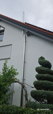

Kachelofen abrand mag die brennstoffzelle überhaupt nicht
ich habe eine externe abluft und ansaugung
siehe bild
um sich dass jetzt noch lohnt ?
aber viessmann sucht natürlich alle mittel aus der gewährleistung zu kommen
was natürlich nicht schön ist.
gruss gerd
