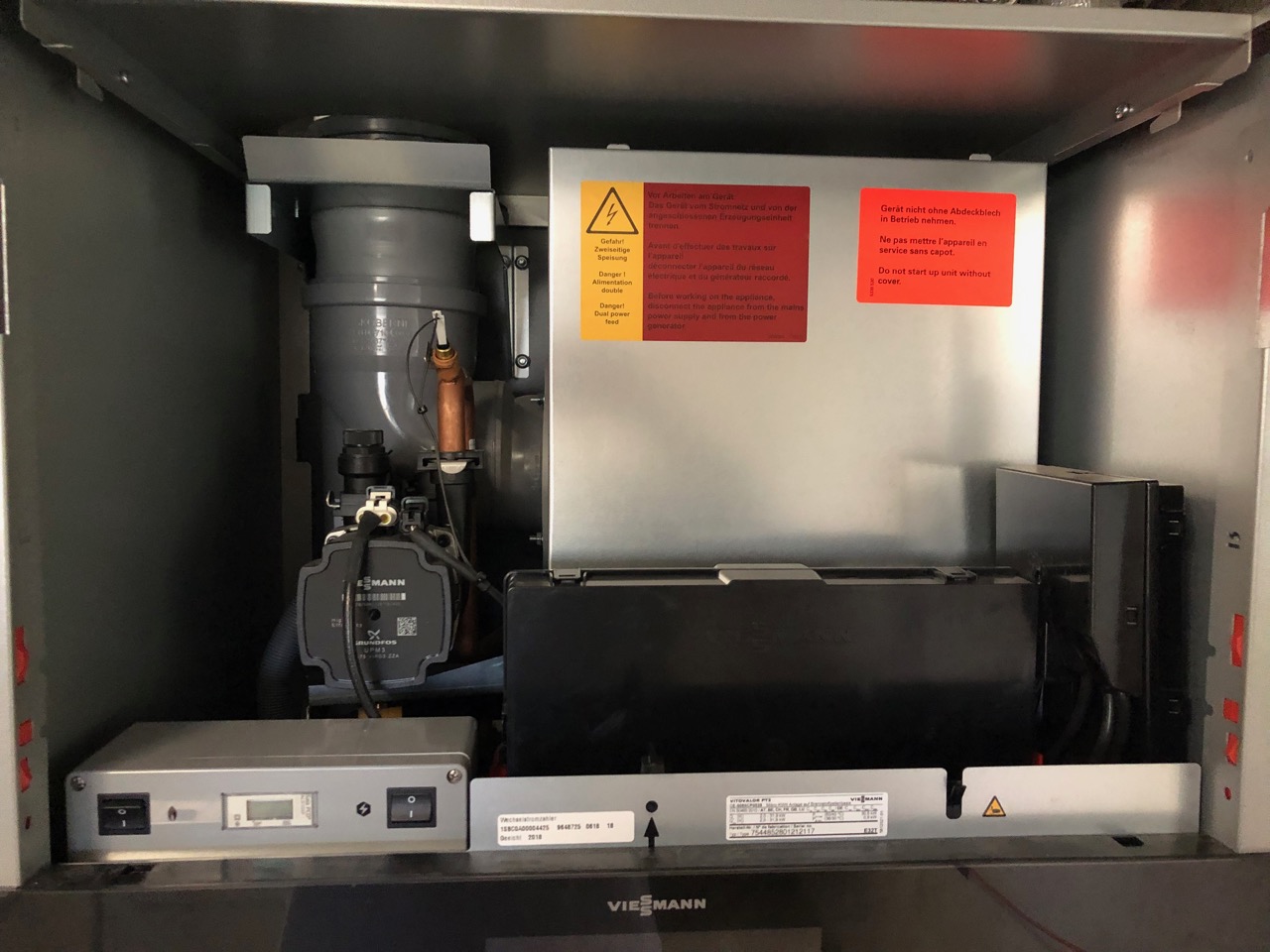

letzte Woche wurde bei mit eine neue Vitovalor PT2 eingebaut. Ich versuche nun den QR-Code für die App zu finden, bisher leider ohne Erfolg. Bei den Unterlagen, die wir haben, fehlt an den entsprechenden Stellen der Bedienungsanleitung bzw. Montage-/Serviceanleitung der Aufkleber. Im Innenraum der Heizung finde ich auch keinen Aufkleber (siehe Bild im Anhang). Ich habe alle Unterlagen zur Heizung, die wir besitzen, durchgeschaut - nirgens sind Informationen / Aufkleber zu finden.
Können Sie mir sagen, wo ich den QR-Code finden kann oder wo diese Aufkleber im Auslieferungszustand sind?

seltsam es liegen in der Regel die Aufkleber mit bei den technischen Unterlagen. Diese sollten dann vom Fachbetrieb entsprechend angebracht werden. Eine Stelle gibt es noch und zwar direkt hinter dem Bedienteil. Hierfür müsste aber vorher der Spitzenlastkessel über den linken Netzschalter ausgeschaltet werden. Ist auch hier keiner aufgeklebt, muss sich dein Fachbetrieb bei uns im Servicecenter melden.

die Aufkleber waren hinter dem Bedienteil.
Danke für die schnelle Hilfe!
