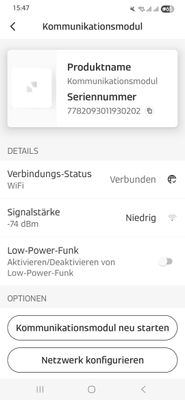

Hallo
ist die app aktuell 3.37.2 ist die neue Version
e vtl. hilft   unter einstellung  Kommunikationsmodul neu starten
oderschau mal da
https://community.viessmann.de/t5/Brennstoffzelle-BHKW/Vicare-Verbindungsprobleme-Vitovalor-PT2/m-p/...
gruss gerd
