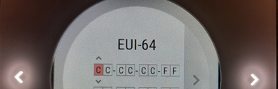

als ich im Februar 2022 die 300-E an der PT2 angemeldet habe, geschah das ohne die ViGuide App. Ich musste bei der 300- E die EUI-64 und IC der PT2 eingeben.
Klaus

Anbei die Screenshots die ich damals bei der Inbetriebnahme der 300-E gemacht hatte.
Inbetriebnahme ohne ViGuide, direkte Eingabe an der 300-E
