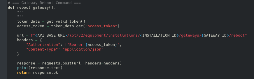

ich habe das gleiche Problem mit dem Kommunkationsmodul meiner WP. Hier konkret, dass ich keine Verbrauchsdaten (WW, FBH) mehr über die Viessmann API angezeigt bekomme.
Bis September 2025 konnte ich dieses Problem umgehen, indem ich jede Nacht einen Reboot des Gateways via Custom API ausgelöst habe:
Danach bekam ich dann die Verbrauchsdaten für den laufenden Daten korrekt.

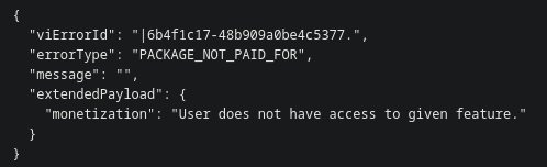

Seit Ende September 2025 erhalte ich jedoch die folgende Fehlermeldung:
Das hat zur Folge, dass ich nun gezwungen bin, das Kommunikationsmodul täglich manuell über die ViCare App neu zu starten, um eine Datenübertragung nach Home Assistant zu gewährleisten. Ich habe bereits am 5. Oktober 2025 eine E-Mail an developer@viessmann-climatesolutions.com gesendet, und wiederholt nachgefragt, aber seit dem 6. Oktober gab es keinerlei Rückmeldung.
Wenn ich den Fehler richtig deute, wurde diese API-Funktion nun hinter das kostenpflichtige API-Package verschoben, obwohl der Zugriff in der App nativ möglich ist.
Auch wenn der manuelle Neustart keine dauerhafte Lösung für den eigentlichen Fehler ist: Der bisherige Workaround war zuverlässig und ermöglichte mir eine stabile Dashboard-Anzeige in Home Assistant. Die aktuelle Entwicklung ist wirklich sehr enttäuschend.
