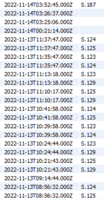

Aufgrund dieser Abfrage sieht es so aus, als würden die "device-message-status" events nur für etwa 3 Tage gespeichert. Frühere "status" Events werden von der API nicht mehr zurück geliefert. Das es sie gab, zeigt ein Vergleich der Listen (bitte auf die Zeitstempel achten!):
#401 : Code = S.187, active, Time = 2022-11-14T03:52:45.000Z, Device = Boiler (device-message-status)
#402 : Code = , deactivated, Time = 2022-11-14T03:26:37.000Z, Device = (gateway-online)
#403 : Code = , deactivated, Time = 2022-11-14T03:25:06.000Z, Device = (gateway-online)
#404 : Code = , deactivated, Time = 2022-11-14T00:21:14.000Z, Device = (feature-changed)
#405 : Code = , deactivated, Time = 2022-11-13T09:14:44.000Z, Device = (feature-changed)
#406 : Code = , deactivated, Time = 2022-11-13T08:50:04.000Z, Device = (feature-changed)
