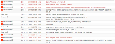

irgendwie komme ich nicht (mehr) vom ioBroker zur Heizungssteuerung.
Ich hatte in einer älteren Installation des ioBrokers schon einmal eine Verbindung.
Nun habe ich schon alles versucht, wie anderes Passwort ohne sonderzeichen, Leerzeichen, oder neuen Clienten u.ä.
Und ja, die Google Captcha ist deaktiviert. Habe mal einen Versuch mit Captcha gemacht, dann kam Code 400.
Was mach ich falsch ??
Danke für die Hilfe. 😉
Hat sich erledigt, war wohl ein Leerzeichen bei Kopieren reingerutscht.
