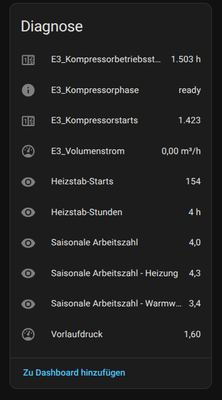

In Vicare ist der Anlagendruck für meine 250A seit kurzem als "E3 Vitocal Vorlaufdruck" zu sehen... ebenso in der Viessmann Integration unter Homeassistant. Leider fehlt dem Datenpunkt die Einheit. Sprich es wird nur der Wert zb. "1,6" angezeigt jedoch ohne "bar" dahinter.Diagnose.png
