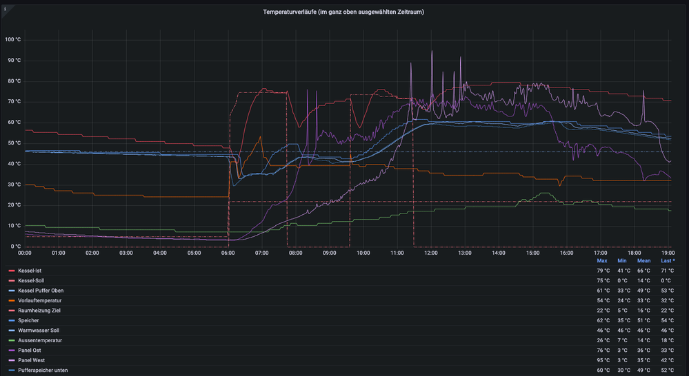

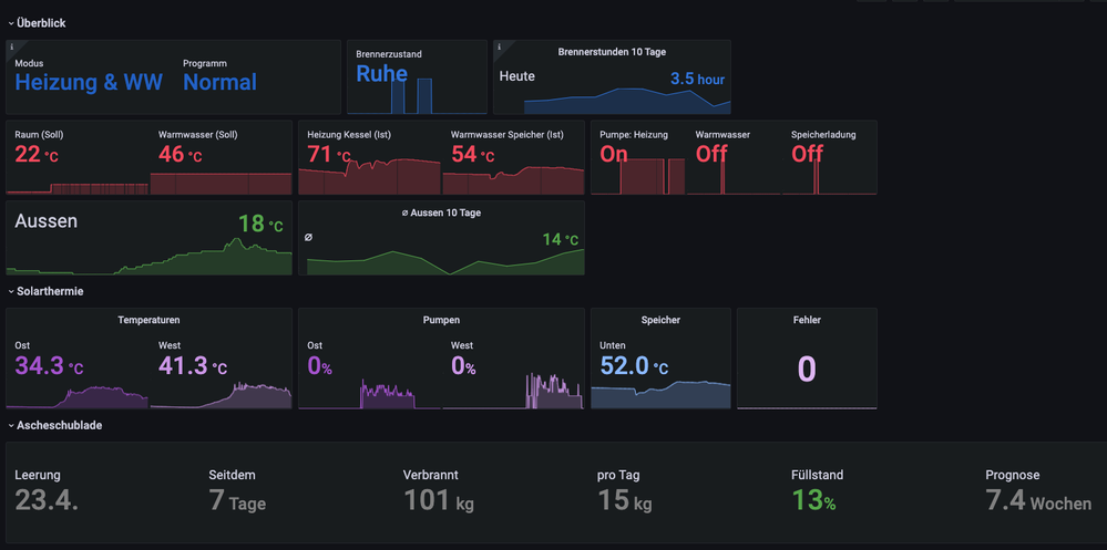

Nach der Installation meiner Vitoconnect an meiner Vitoligno 300 P habe in den letzten Wochen an einer Dashboard-Lösung gebastelt. Die holt alle 2 Minuten die Daten via API von der Heizung, schreibt sie in InfluxDB und das wird dann angezeigt in Grafana.
Mit ein wenig Fummelei geht da einiges. Status, Temperaturen, Prognosen, Alerts. Den Pelletsverbrauch hole ich aktuell ein paar mal die Woche manuell aus der App weil der im kostenlosen API Plan nicht enthalten ist und der professionelle API Plan absurd überteuert ist (verglichen mit der Konkurrenz oder auch dem "Comfort & Savings" Abo in der App). Dank Interpolation sind die Verbräuche trotzdem ganz OK im Dashboard.
Ich habe dann von Hand noch Pelletsbefüllung hinzugefügt und Prognosen über den Verbrauch (und wie lange die Pellets im Bunker wohl noch halten nach der letzten Füllung). Ähnliches für die Leerung der Ascheschublade und die Prognose wann sie wieder voll sein sollte.
Die Solarthermie kommt nicht von Viessmann. Die ist von Sonnenkraft mit einem Resol KM Modul und dessen API (aber gleicher Ansatz).
Nachdem ich jetzt die "gläserne Heizung" habe, muss ich nur noch rausfinden wie ich die Einsichten in Ersparnisse umsetze 🙂
Ich hoffe man kann den Screenhot unten halbwegs gut lesen in der Vergrößerung.
Wenn Interesse besteht, kann ich gerne den Nod Red flow und das Grana Dashboard teilen.

Hier ein Beispiel von mir, ich habe etwas Optimierung betrieben indem ich Solar früh anlaufen lasse.
>35°C.
Die Anlage liefert jetzt Solar auch an Regentagen, das Rote sind die Brennerzeiten

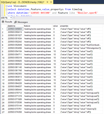

ich lese alle Features und zerlege sie mit Datum in eine xxxSQL Datenbank.
Alle xxx.1., xxx.2., xxx.3., xxx.DHW. Datensätze lösche ich weil ich die Komponenten nicht habe.
Nun habe ich also: DateTime, FeatureName, FeatureValue, FeatureJson
Heating.Burner.Operating-Phase ist ein Enum Type den ich mir erarbeitet habe.
Ich setze jedem Begriff eine Zahl gleich, siehe rotes Feld in der Grafik.
Meine Vorlauf Temperatur ist nie größer 35°C. Also kann ich da unabhängig von der unteren Puffertemperatur Solar einspeichern. Da morgens geduscht wird zieht die Familie aus dem Puffer warmes wasser, kalt strömt nach und kühlt unten ab. Das passt schon.
Ich habe seit Januar, der Umstellung im Normalfall 3 Brennerphasen. Im Sommer keine.
HIer noch die Rohdaten zu HBOP

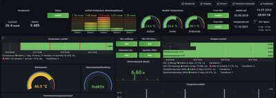

Ach Ihr Lieben, die Viessmann Software ist nicht schlecht, Spezialfälle muss man aber mit Viessmann noch diskutueren. Ich kann bei 180m² Hausfläche mit 2.5to  pellets und Solar ein Jahr überstehen. Dazu muss man aber die Heizungs Regelung im Auge haben.
Ein Beispiel hier, heute 13. Januar auf 680m Höhe im Süden Deutschlands.
Was auffällt ist der Brennerstart trotz Solar, so ein Unsinn.

Anbei die Exports aus Grafana
Heizungs-Dashboard.json
Lueftungs-Dashboard.json

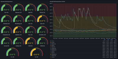

Mittlerweile habe ich noch auf Einzelraumsteuerung mit ViCare Fußbodenthermostat und Klimasensoren für die Räume erweitert:

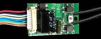

Die Kohlenstoffdioxid Werte bei der Lüftung hole ich mir über Shelly UNI und die ADC Voltage Messung. (Signalabgreifung / Orange = GND & Weiß = CO2 bzw. Feuchte)
Der ADC.Power Wert wird dann *200 im Grafana gerechnet und das entspricht dann etwa dem in der Lüftungsansicht angezeigten Wert.
