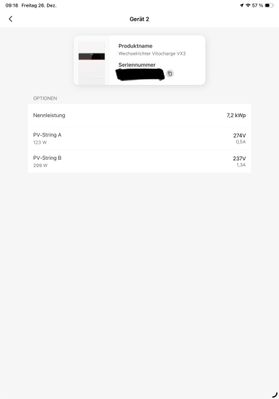

Ich betreibe seit Ende November/Anfang Dezember eine PV (14,4; 32 Module; Ost-West; 10KW Speicher; 2 Wechselrichter; siehe angehängte Bilder). Die Anlage umfasst noch eine 10KW Vitocal Wärmepumpe und die Wallbox - das ganze Viessmann Programm. Soweit ist auch alles in Ordnung und bis auf ein paar kleinere Startschwierigkeiten läuft die Anlage jetzt.
Allerdings irritiert mich die Leistung der PV Anlage (Standort Nürnberg Süd, Einfamilienhaus ohne größere Verschattung durch umliegende Häuser, Bäume etc.; Dachneigung und Bedingungen ebenfalls auf den Bildern).
Bis Heute (26.12. in der Früh) hat die Anlage im Dezember 168kWh Stunden erzeugt. Was mich nun wundert ist, dass trotz etlicher sehr sonnige Tage - zuletzt Gestern, volle Sonne den ganzen Tag - die Erzeugung nicht über 2,xx bis maximal 3 kWh (wenigstens ein paar Minuten) steigt (siehe Bild).
Der Elektriker sagt, dass es an der Jahreszeit liegt, oder an der Nulleinspeißung... und sieht keinen Anlass die Anlage zu überprüfen...
Freunde und Bekannte mit ähnlichen Anlagen haben in der Nähe Peak-Leistungen bis zu 6 kWh. Ich habe mit einer eher mittelguten Thermokamera mal nach versucht heraus zu finden, ob evtl. Module defekt sind, konnte aber keine großen Unterschiede zwischen den Modulen herausfinden - also eigentlich keine Defekte festgestellt.
Jetzt bin ich ziemlich ratlos, und wende mich an euch.
Habt ihr vergleichbare Anlagen? Welche Werte?
Was kann ich noch überprüfen, um festzustellen ob alles so richtig Installiert ist (oder Fehler bzw. Defekte vorliegen)?

...der Vollständigkeit halber noch die Information, dass es sich um 2 Strings handelt die gleichmäßig ausgelegt sind.

Grundsätzlich ist deine Anlage mies konfiguriert weil mit hohen Strömen und geringen Spannungen gearbeitet wird.
PPS: Warum hat WR1 (Gerät1) so ein hohes Delta bei den Stringspannungen ?
String 1 hat OC  = Leerlauf ???   400 Volt ?   Sieht fast so aus.
Je mehr ich über deine Anlage nachdenken komme ich zum Schluss:
Grundsätzlich Murks . Zwei Strings mit höherer Spannung wären korrekter gewesen als 4 Strings.
Dann die aktuell oben angezeigten Spannungen bei WR1 . Leerlaufspannung bei MPP Regelung und 1 Ampere ?  Irgendwas bekommt der WR1 an dem String nicht auf die Reihe...
Da ist was gewaltig faul am WR1 !  Dann noch die 185V an String2 - vermutlich unterhalb MPP bei 8 Modulen. 🙄
(WR2 könnte lt. seinen Werten her logisch korrekt laufen,   man  müsste das Datenblatt der Module dazu einsehen - bitte posten

In dem Fall würde mich die Verschaltung der Module  brennend interessieren.
Dann ginge meine Annahme zu 4x8 = 32 Modulen gleich verschaltet nicht auf - die Spannungen der WR wären zu unlogisch !  Wie haben die die Module verschaltet ?  Du hast so ziemlich jeden Spannungswert (angeblich MPP...)  zwischen 185 und 400V auf den Strings !
Selbst wenn ein WR je einen Ost und einen West String hat, die Spannungsdifferenz zwischen den WR und den Strings wäre  unlogisch.

Was bedeutet das? Dazu bin ich noch zu frisch im Thema:
Hohe Ströme, geringe Spannung?
Warum hat WR (Gerät1) so ein hohes Delta bei den Stringspannungen ?
String 1 hat OC  = Leerlauf ???   400 Volt ?   Sieht fast so aus - das sind Böhmische Dörfer. Verstehe gar nicht. Die Bilder von meinen beiden WR hatte ich aufgenommen, als ich den ersten Post geschrieben habe. Heute war wieder voll Sonne. Aktuell ist das so - dunkel bei uns:

Nochmal zum Verständnis. Die Bilder von den Spannungen an den Wechselrichtern haben zeitlich NICHT zu der Kurve gehört/gepasst.
Aktuell ist es so:
Gerät 1: String A 184/0A und String B 88,5V/0A; Gerät 2: String A 139V/0A und String B 139V/0A
 "Aktuell" scheint keine Sonne, also kann um 21:00 Uhr im Dezember auch keine Spannung an den Modulen anliegen.
Dass die Leistungskurve deckungsgleich mit den WR-Spannungen  war, davon bin ich ausgegangen, nämlich dass die Spannungen aus dem Bereich der Mittagsleistungen stammen.
Du kannst keine WR Spannungen von 19:00 Uhr, 07:00 Uhr oder 22:00 Uhr posten.
Die sind nicht relevant-den Spannungslauf der Module am MPP protokolliert man Mittags und bei voller Sonne !

Hi Küstenpumpe! Ich hatte gehofft, dass du dich nochmal meldest. Im Anhang die Bilder von 11:00, 12:00, und 13:00. Vielen Dank, dass Du Dich der Sache so intensiv annimmst!
(Volle Sonne über Nürnberg)
Komplett irre 😯
Zwei Dachflächen in Ost-West Richtung, welche "gespiegelt" mit 4 Feldern und 4 Strings belegt sind, (ist doch korrekt ?)  aber 4x unterschiedliche Spannungen und Leistungen.
Egal wie ich die Felder versuche "zu würfeln" , ich kann bei dem Leistungs-Chaos nicht folgen. Wenn es 4 Felder in 4 Richtungen oder mit Verschattung wären, ok, dann würde ein Schuh draus.
Da muss vor Ort und vor allem mit dem Belegungsplan mal jemand drüber sehen.

Nicht nur aufgrund der geringeren  Investition (Modul/e gespart und Gestell plus Halter gespart)
Plus dann die Verschattung welche in den meisten Fällen den ganzen String runter zieht.
Genau das vermute ich mal bei dir. Gerade bei dem String mit der höchsten Spannung, aber kaum Strom - das sind typische Symptome eines Strings mit halb oder ganz verschatteten Modulen.
Gerät 1 String A = ??
Um diesen Einfluss bei dir real zu erfassen muss man aber den Verlegeplan kennen, welche Module liegen auf welchem String - dann schaut man sich Strom/Spannung an und kann eine Aussage treffen ob die Schattenmodule den ganzen String runter ziehen.
