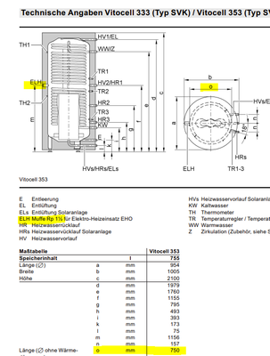

Ich habe mir eine PV-Anlage angeschafft und möchte meinen Speicher mit einem Heizeinsatz nachrüsten.
Welchen Heizeinsatz benötige ich für den Vitocell 353 Speicher um meinem Heizungsfachbetrieb eine entsprechende Vorgabe machen zu können.

Hallo ,
da kannst du jeden handelsüblichen Heizstab mit 1 1/2 Zoll Gewinde einschrauben.
Überlege dir welche Leistung du übrig hast und wie viel KW er haben soll.
Stufenlos regelbar, stufig oder nur eine Stufe bzw. was der Wechselrichter kann.
http://www.viessmann.com/http-svc/web/poland/PDF-90.nsf/5368FA0087B1365AC1257B4800780418/$FILE/DT%20...
