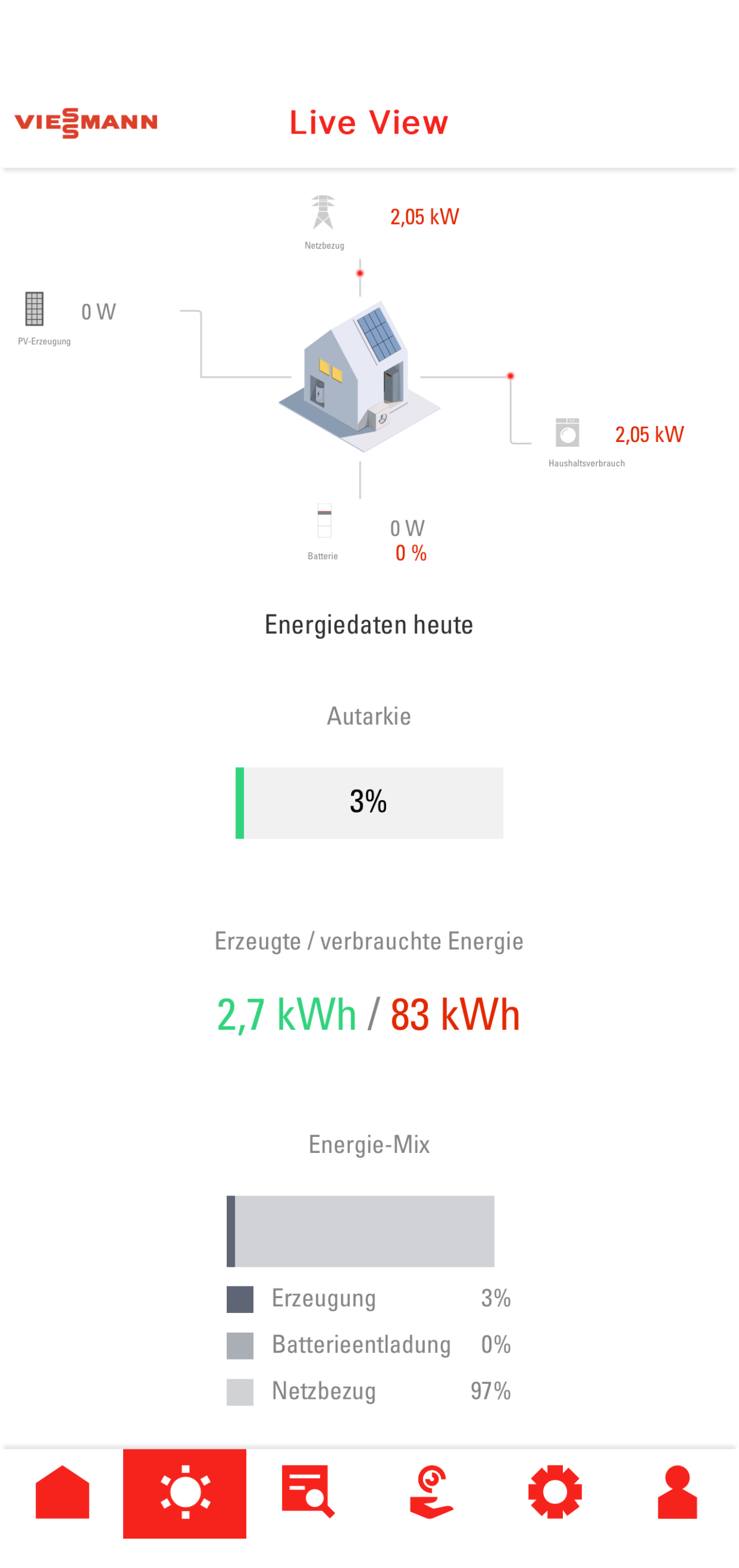

ich kann trotz mehrfacher Versuche die Wärmepumpe nicht visualisieren in Dashboard der Gridbox.
Im Konto ist Heizungsart auf Vitocal 2xx-S eingestellt!
Wärmepumpe ist via Wifi verbunden.
Im Dashboard von ViCare ist alles da!
Was muss ich tun?
LG Matthias

Hallo @StrausiMC,
