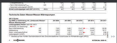

Grundwasserpumpe noch 0.6kW laut Datenblatt siehe oben.
WP: 2,11kW bei W10W35. Daten zu W10W55 habe ich noch keine gefunden, Elektro-Heizung ist auf aus.
Umwälzpumpen brauchen nicht viel. Es gibt noch einen Mischer zu dem ein Kabel geht, ich nehme an, den kann man vernachlässigen.
Insgesamt komme ich laut Datenblättern auf knapp 3kW.
Verbrauch dagegen ist im Durchschnitt 4kW. Beim Takten fangen die langen Zyklen bei 3.3kW an, aber warum geht es dann hoch auf 4,3kW?
