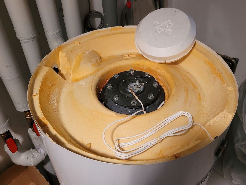

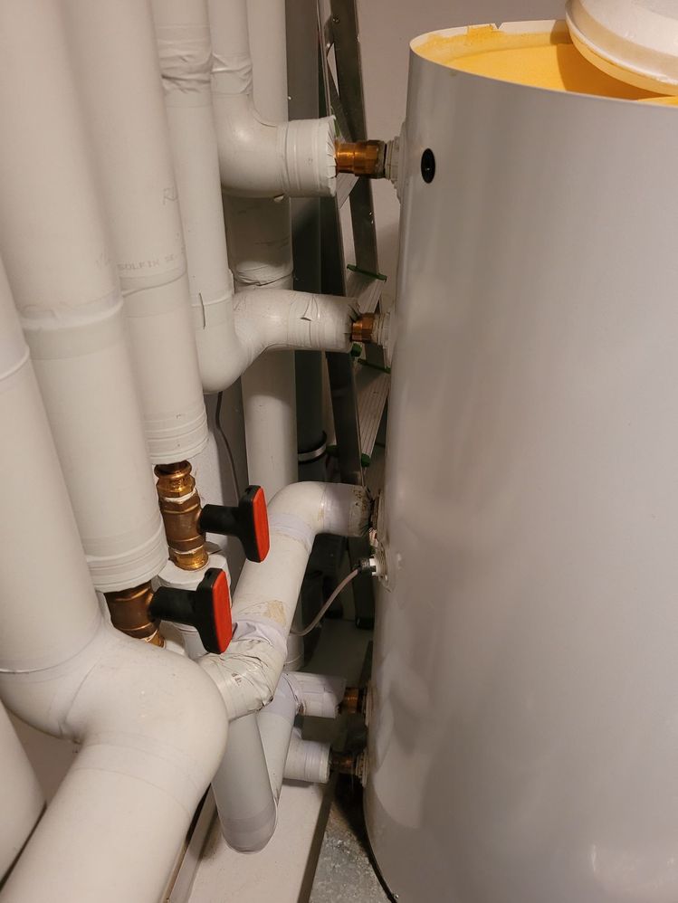

auch ich würde gerne die überschüssige Energie meiner geplanten PV-Anlage, im Sommer, zur Warmwasseraufbereitung nutzen. Nachfolgend mein Warmwasserspeicher aus dem Jahr 2007.
Vermutlich wird bei mir auch kein Heizstab funktionieren, oder? 🤔
Gibt es eine alternative Möglichkeit zum Heizstab?
