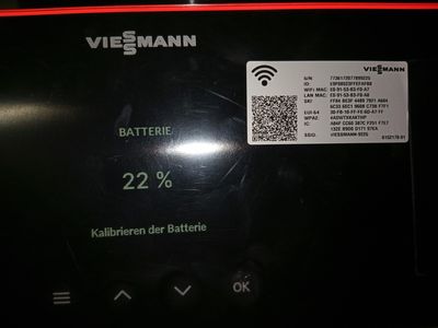

Batterie Kalibrierung wird nicht abgeschlossen.
Hallo Service-Team,
aufgrund meiner NotStromFunktion wird die Kalibrierung nicht abgeschlossen. Vollständiges Entladen ist nicht möglich, da das eingestellte Minimum (20%) nicht Entladen werden kann. Die Änderung könnt nur Ihr, aber online durchführen. Bitte machen. Danke, Thorsten.

Bei mir das Gleiche. Hat sich inzwischen eine Lösung ergeben?
Hat damit nichts zu tun, meine Notstromreserve ist auf 15% eingestellt und die Batterie wird trotzdem etwa zwei Mal pro Jahr kalibriert. Es dauert aber teilweise bis zu 7 Tagen, also einfach etwas Geduld haben.
