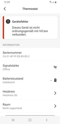

Hallo ich habe seit ein paar Tagen die Vitocal 250 A. Nun sind auch die Vicare Thermostate eingetroffen. Mein Sohn wollte dann das erste in die App einrichten und hatte den Vorgang leider abgebrochen. Nun zeigt mir die App Fehler an, aber das trennen scheitert weil jedesmal Mal der Hinweis kommt keine Verbindung vom Smartphone zum Server.Auch ein zurücksetzen in Werksstellung, neu einrichten der App. Alles scheitert. Was können wir noch machen? Es lassen sich jetzt keine weiteren Thermostate einbinden wegen des Fehlers.

 Vielleicht ist das noch hilfreich! Es wird offline angezeigt, obwohl alles online ist.
Jetzt sind wir schon mal einen Schritt weiter.
Die Meldung erhältst du, weil du das Thermostat noch nicht einem Raum zugeordnet hast und weil dieses aktuell offline, also nicht in Reichweite der Anlage ist.
Guten Morgen, Ich kann das Thermostat keinem Raum zuordnen. Ich komme dann immer wieder auf das das Ihnen zuletzt zugesendete Bild !! Verstehe nicht warum sich das Thermostat nicht rauslöschen läßt und warum ich keine anderes für einen anderen Raum anlegen kann. Komme nicht weiter mit den restlichen 15 Thermostaten wenn das fehlerhafte verschwindet.

Hallo wir haben das Thermostat auf Werkseinstellung gesetzt und die Heizung ausgeschaltet. Leider Ist der Fehler immer noch da. Mein Sohn hat jetzt versucht ein anderes Thermostat an einem anderen Heizkörper zu installieren. Aber auch das ist gescheitert. Die Vicare App will auch nach mehrmaligen Verbindungsversuchen auch das andere Thermostat nicht annehmen. Wenigstens ist eine weitere Fehlermeldung ausgeblieben. Funktionieren die Thermostate überhaupt mit der App? Eigentlich ist der Verbindungsvorgang doch nicht schwierig auszuführen!

Die Räume für die Einzelraumsteuerung habe ich vorher angelegt. Letzte Woche bin Ich einmal bis Schritt 4 gekommen und dann bekomme ich den Hinweis das kein Raum zugeordnet wurde, obwohl ich ja als ersten Schritt Komponente hinzufügen dann fragt Vicare welcher Raum und zeigt meine angelegten Räume. Räumen  ausgewählt dann fragt Vicare nach dem gewünschten Heizkreis EG oder OG. Auch ausgewählt. Dann geht das Dilemma los. Bei Schritt 4 ( bin Ich nur einmal hingekommen) Sagt Vicare Installation kann nicht abgeschlossen werden da kein Raum zugeordnet wurde. Zwar kann ich dann bei Raum zuordnen den Pfeil anklicken aber bleibe immer im gleichen Bild. Es kommt keine Raumauswahl, den hatte ich ja auch schon ausgewählt. Anders beim Heizkreis der war hinterlegt.

Laut System hast du die Einzelraumsteuerung noch deaktiviert, auch sind dafür keine Räume hinterlegt.
