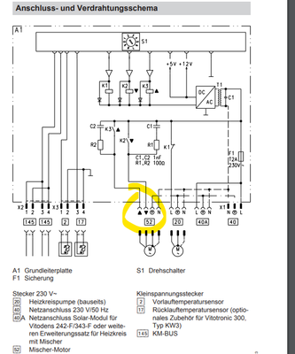

bin dabei meine Heizung zu digitalisieren.
Würde hierzu gerne die Mixer Stellung abgreifen.
Wo könnte ich bitte eine Kennlinie bzw. Infos abgreifen wie dieser angesteuert wird?
Zum Beispiel Diagram V über % (falls über Spannung gesteuert)?

... demnach gibt es keine Kennlinie, ich muss wohl die Laufzeiten von Auf und Zu messen und den aktuellen Wert interpolieren ?
Oder gibt es eventuell über den Erweiterungssatz eine Möglichkeit an den Ziel Stellwert (%) zu kommen?
Idee:
Stufe 1)
Shelly 2pm zwischen Mixer -Platine und Stellmotor hängen, kallibrieren und dann einfach nur zum Mitschreiben einsetzen (Platinenausgänge auf Schalter Eingang Shelly)?
Stufe2)
Shelly AddOn mit 2 Digitalthermometern.
Messe Vor- und Rücklauftemperatur, steuere über Shelly oder HomeAssistant den Reglermotor.
Könnte ich dann, wenn ich wollte, auch einfach die Zielwerte für den Motor überschreiben bzw. die Logik der Platine ersetzen... (Abklemmen)
Hinweise / Querdenken willkommen.
Gruß und Dank im Voraus
Cyberhome
