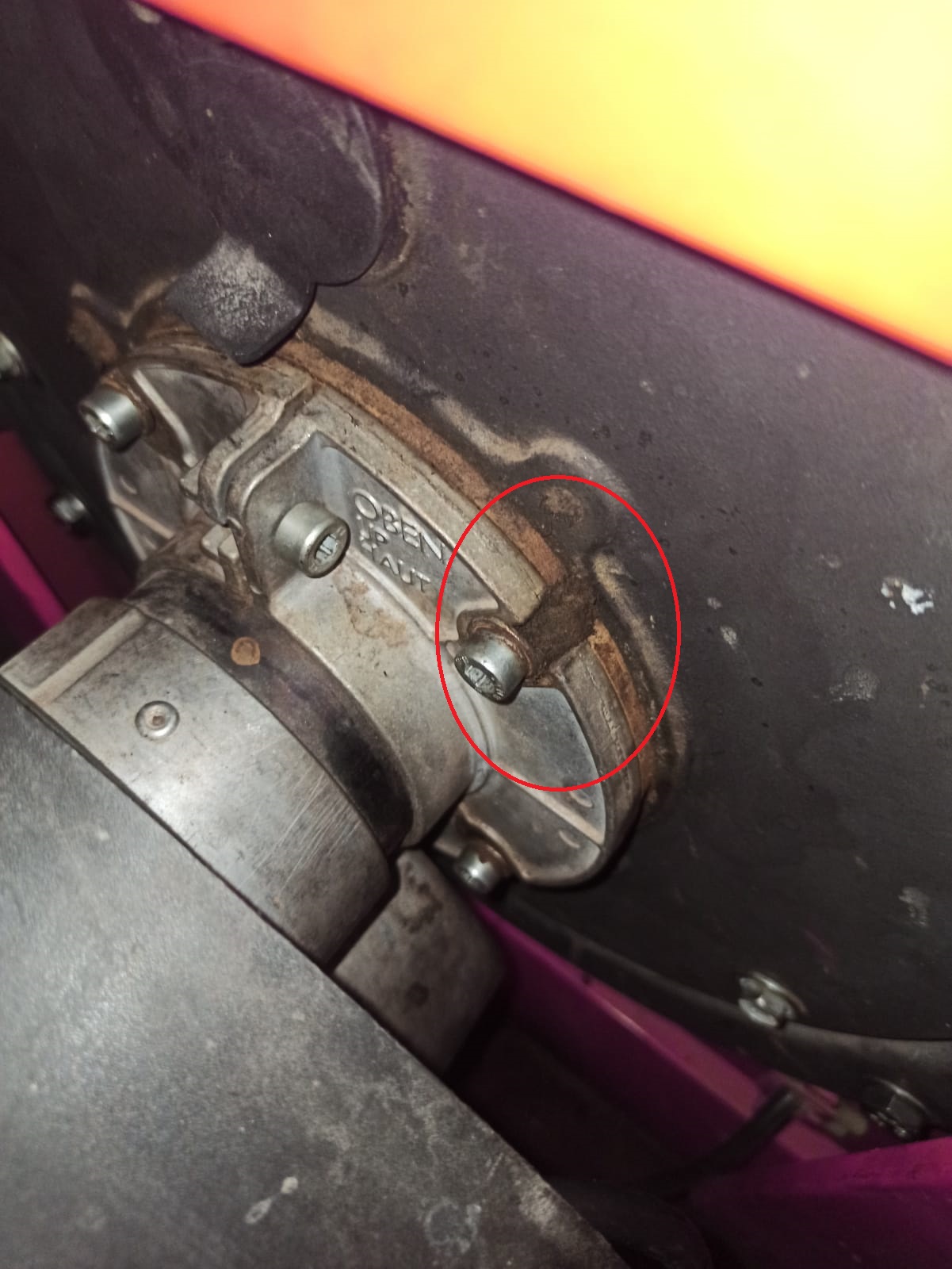

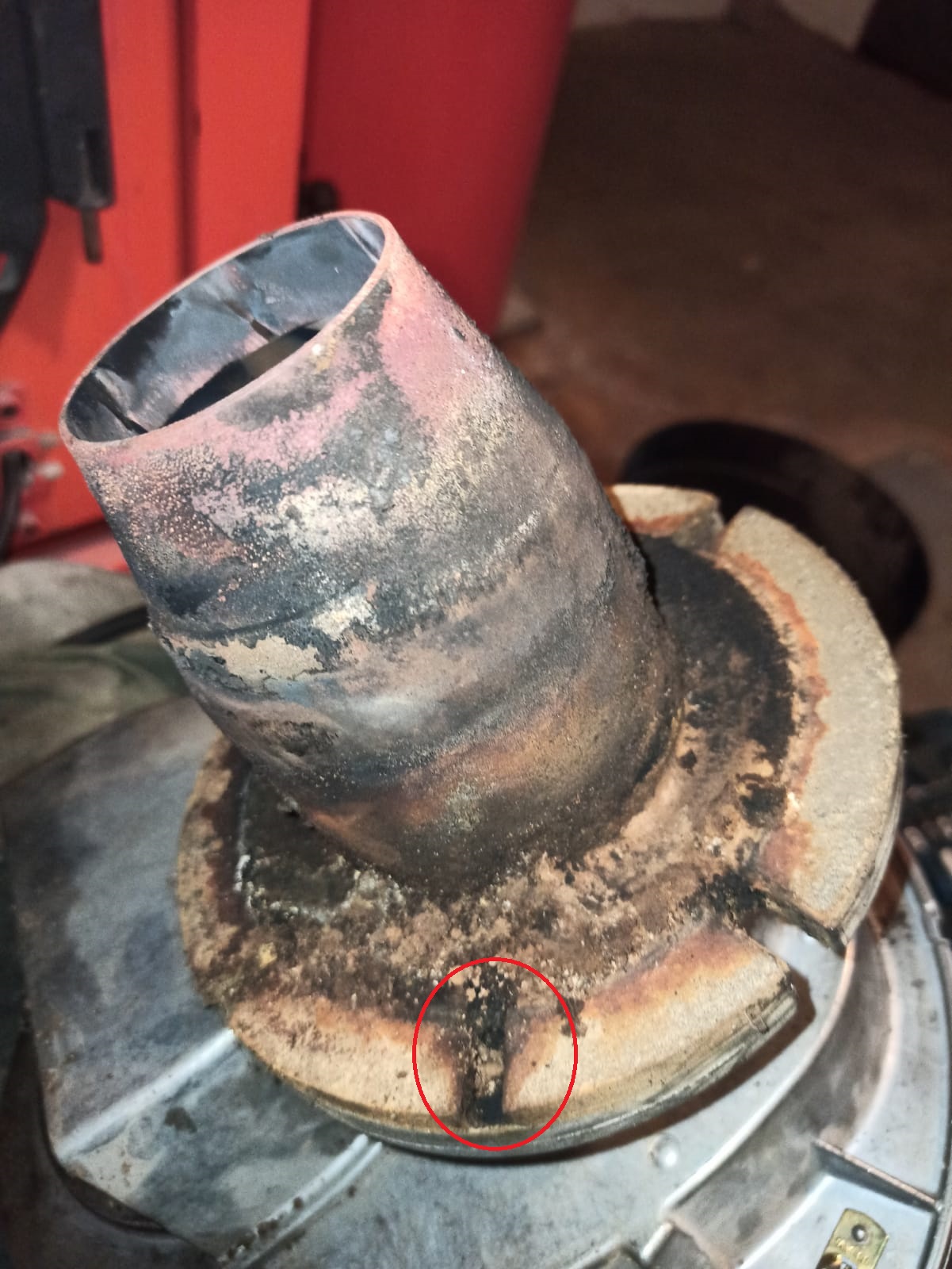

Wenn du meinst es ist so eine Gratwanderung mir ist aufgefallen, das diese Dichtung am Brenner undicht ist, evtl zieht die da etwas Falschluft und es stört. Aber ich fahr jetzt mal zum MFH und werde mehr Daten reinholen. Selber schauen was ich machen kann. übers Wochenende evtl über befreundete/verwandte Heizungsmechaniker (Ruhestand) nochmal Erfahrung einholen. Aber im Serviceheft stehen auch nur die von dir genannten Probleme zum Prüfen.

Ich war heute nochmal beim MFH und habe nochmal versucht das Problem selbst zu analysieren und bin mit Neuigkeiten.
Die Heizung war als ich angekommen bin wieder auf Brennerstörung. Anscheinend schon 1-2h, da Kesseltemperatur nur noch bei 30 Grad war.

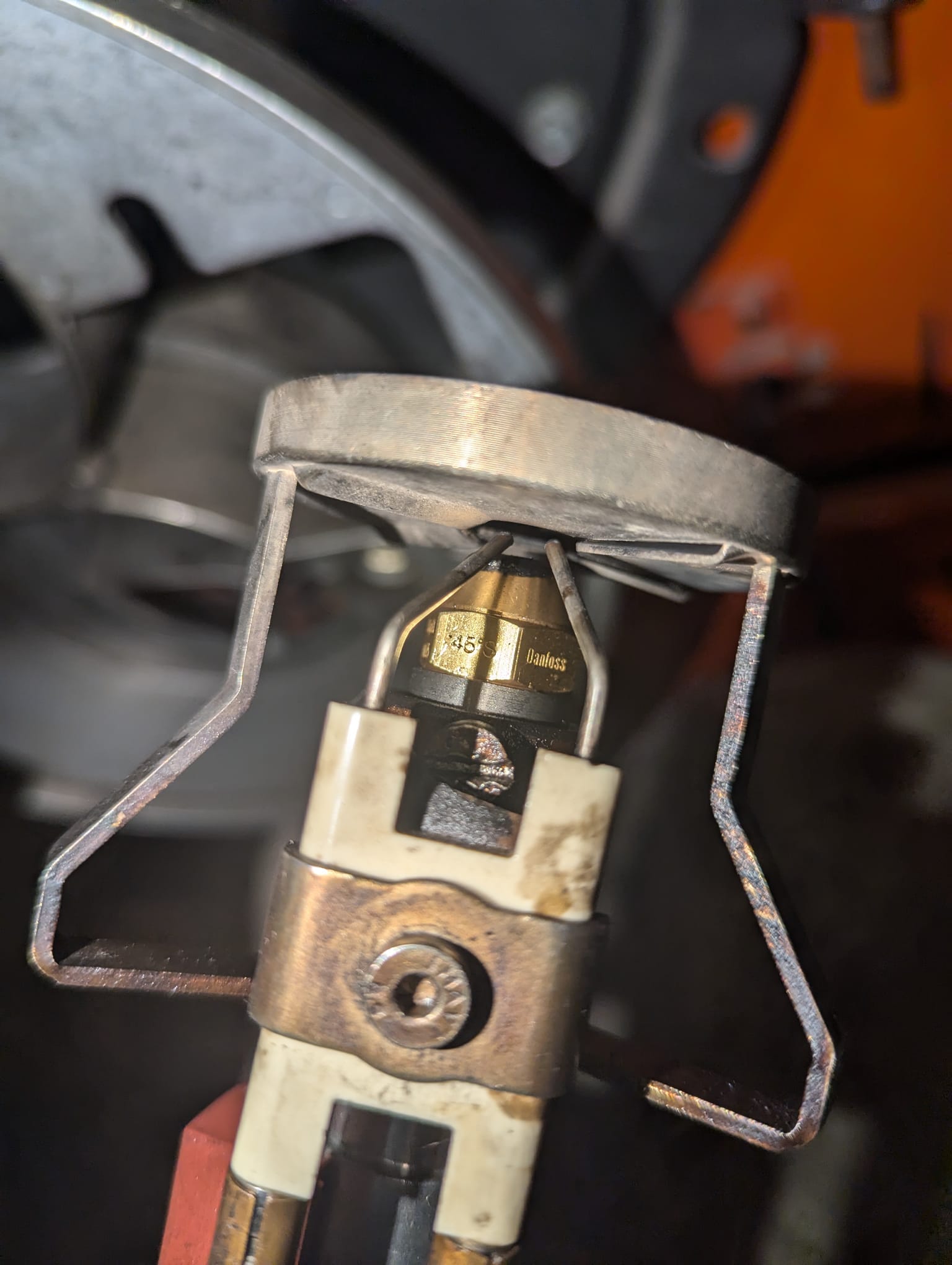

Habe erst Brenner demontiert und mir Düse und Elektroden angeschaut. Düse war vorne verkrustet leicht und hatte überschüssiges Öl. Auch im Brennraum war leicht überschüssiges Ök. Siehe folgende Fotos 4 , 6 und 7..
Die Flanschdichtung scheint natürlich älter zu sein. Ich hatte den Mechaniker auch beim 1. Termin im September darauf hingewiesen, dass mir aufgefallen ist, dass es bei der Flanschdichtung immer etwas herausraucht. Nach Störungen und längere Standzeit hat es da schon mal kurz schwarz rausgequalmt. Im dauerhaften Betrieb war die Dichtung schon eher Dicht. Minimal wenn man genau hingeschaut hat, konnte man am Anfang eine Undichtigkeit erkennen.
Was mir aber bei Begutachten der Flanschdichtung aufgefallen ist. Das anscheinend eine falsche Flanschdichtung verbaut war. Siehe dazu Bild 5.
Meine verbaute Dichtung hat anscheinend 6 Aussparungen. (im Bild markiert).
Die richtige Flanschdichtung müsste aber 4 Aussparungen haben. So eine Flanschdichtung habe ich zufällig ja bestellt und neu gerade vorrätig. Es scheint, dass die Dichtung bis Baujahr 3/87 verbaut ist. (siehe Bild 1 und Bild 2) Aber wer und wann die jemand verbaut hat ist unklar (muss ein Mechaniker vorher gewesen sein), also der Brenner läuft damit schon Jahre, wenn nicht Jahrzehnte.
Die Flanschdichtung habe ich heute nicht gewechselt. Ich habe heute nur die Brennerdüse, sowie den Brennraum kurz von den überflüssigen Öl gereinigt.
Ich würde die Flanschdichtung morgen wechseln. Ist ja kein Akt. Hierbei nur eine Frage. Wie das Vorgehen ist?
Ich hätte die alte Flaschdichtung demontiert. Die Auflagefläche gereinigt und etwas mit ganz feinen Sandpapier angeschliffen. Die neue Flanschdichtung aufgesetzt und dann die Schrauben wieder montiert. Die neue Flanschdichtung scheint keine Markierung zu haben wie man sie aufsetzt.
Also musss da noch irgend eine Paste auf die Flanschdichtung? oder ist das Vorgehen so richtig. Anzugsdrehmomente für die Schrauben gibts keine oder? Oder eine Explosionszeichnung dafür? Mir ist aufgefallen, dass die Schrauben im Flansch unterschiedliche Länge haben.
Ferner ist mir aufgefallen, dass bei der alten Flanschdichtung, wo die Schrauben sind. Irgendwie sowas wie dämmender Filz noch mit reingemacht wurde in die Schrauben. Siehe Bild 3 die Markierung. Vielleicht wurde das nur gemacht um sie nachträglich abzudichten. Weiß jemand was das für Material ist und ist das nötig?
Könnte die Dichtung da der Übeltäter sein? Also wenn eh schon die falsche Dichtung eingebaut wurde hat sie evtl immer etwas Falschluft gezogen. Evtl. wurde deswegen der Brenner auch so übermotiviert mit höheren Öldruck eingestellt? Von den vorausgehenden Mechanikern. Jetzt ist diese Flanschdichtung evtl noch undichter geworden und vielleicht kam es zu der Problematik, das sich die Düse immer mehr zusetzt und dann nicht mehr richtig zündet und auf Störung geht. Ich habe mich mit der Heizung selber vorher nie befasst und die Immo erst vor paar Jahren übernommen.
Wäre das plausibel?
Des Weiteren habe ich in benachbarten Foren gegoogelt und auch einen Beitrag gefunden, das bei Düsenwechsel es vorkommen kann das sich ein Luftpolster im Düsenstock verbleibt und die Düse dann immer nachtropft. Anscheinend wenn man die Düse nicht in Wartungsposition wechselt. Vielleicht wurde da seitens des Mechanikers auch ein Fehler unternommen. Nachdem die Düse gewechselt wurde ging die Heizung ja doch wieder ein Stück.
Ich würde wie gesagt die Flanschdichtung selber wechseln. Mal schauen wie sich die Heizung die nächsten 24h verhält. Aktuell ist noch die alte Flanschdichung verbaut, aber die Düse und der Brennraum gereinigt.

Die Flanschdichtung scheint natürlich älter zu sein. Ich hatte den Mechaniker auch beim 1. Termin im September darauf hingewiesen, dass mir aufgefallen ist, dass es bei der Flanschdichtung immer etwas herausraucht. Nach Störungen und längere Standzeit hat es da schon mal kurz schwarz rausgequalmt. Im dauerhaften Betrieb war die Dichtung schon eher Dicht. Minimal wenn man genau hingeschaut hat, konnte man am Anfang eine Undichtigkeit erkennen. Was mir aber bei Begutachten der Flanschdichtung aufgefallen ist. Das anscheinend eine falsche Flanschdichtung verbaut war. Siehe dazu Bild 5. Meine verbaute Dichtung hat anscheinend 6 Aussparungen. (im Bild markiert). Die richtige Flanschdichtung müsste aber 4 Aussparungen haben. (Siehe Bild 1 und Bild 2)
So eine Flanschdichtung habe ich zufällig ja bestellt und neu gerade vorrätig. Es scheint, dass die Dichtung bis Baujahr 3/87 verbaut ist. Aber wer und wann die jemand verbaut hat ist unklar (muss ein Mechaniker vorher gewesen sein), also der Brenner läuft damit schon Jahre, wenn nicht Jahrzehnte. Die Flanschdichtung habe ich gestern nicht gewechselt. Ich habe heute nur die Brennerdüse, sowie den Brennraum kurz von den überflüssigen Öl gereinigt. Ich würde die Flanschdichtung evtl heute oder morgen wechseln. Ist ja kein Akt. Hierbei nur eine Frage. Wie das Vorgehen ist? Ich hätte die alte Flaschdichtung demontiert. Die Auflagefläche gereinigt und etwas mit ganz feinen Sandpapier angeschliffen. Die neue Flanschdichtung aufgesetzt und dann die Schrauben wieder montiert. Die neue Flanschdichtung scheint keine Markierung zu haben wie man sie aufsetzt. Also musss da noch irgend eine Paste auf die Flanschdichtung? oder ist das Vorgehen so richtig.
Anzugsdrehmomente für die Schrauben gibts keine oder? Oder eine Explosionszeichnung dafür? Mir ist aufgefallen, dass die Schrauben im Flansch unterschiedliche Länge haben. Ferner ist mir aufgefallen, dass bei der alten Flanschdichtung, wo die Schrauben sind. Irgendwie sowas wie dämmender Filz noch mit reingemacht wurde in die Schrauben. Siehe letztes Bild 3 die Markierung. Vielleicht wurde das nur gemacht um sie nachträglich abzudichten. Weiß jemand was das für Material ist und ist das nötig?
Könnte die Dichtung da der Übeltäter sein? Also wenn eh schon die falsche Dichtung eingebaut wurde hat sie evtl immer etwas Falschluft gezogen. Evtl. wurde deswegen der Brenner auch so übermotiviert mit höheren Öldruck eingestellt? Von den vorausgehenden Mechanikern. Jetzt ist diese Flanschdichtung evtl noch undichter geworden und vielleicht kam es zu der Problematik, das sich die Düse immer mehr zusetzt und dann nicht mehr richtig zündet und auf Störung geht. Ich habe mich mit der Heizung selber vorher nie befasst und die Immo erst vor paar Jahren übernommen. Wäre das plausibel?
Die Heizung ist aber leider trotz Reinigung der Düsen und des Brennerraums heute früh wieder auf Störung gegangen dieses Mistding. Vor allem über nachts geht sie immer auf Störung. Als ich gestern beim MFH happert der erste Startvorgang. Dann lief der Brenner und die Heizung hat ohne Probleme aufgeheizt. Ich habe zwischendurch immer mal testweise die Heizung aus und eingeschaltet. Damit der Brenner neu startet und der lief immer einwandfrei an. Wenn die Heizung etwas warm ist scheint es zu laufen.

Ölkohle. Da im Brennraum auch etwas Öl war( unverbrannt), hast ein Zündproblem. Und das kann sehr gut von der Falschluft stammen. Auch ist die Ölkohle nicht gleichmässig verteilt,sondern es scheint,als wäre auf einer Seite mehr? Die Dichtung sollte also gewechselt werden. Allerdings muss dazu der Brenner neu eingemessen werden. Kann sein,dass es gleich stimmt.Muss aber nicht.

Ich habe heut die Flanschdichtung gewechselt am Brenner gewechselt.
Was aber komisch war, dass es die richtige Dichtung für diesen Brenner ist, aber der Durchmesser so eng bemessen war das doch teilweise 1mm Lufteinschluss bei den schrauben war. Ich habe aber die Schrauben dann kurzerhand mit Stücken der alten Dichtung noch richtig abgedichtet. Vorher war da so "Filz" drinnen. Die Dichtung die vorher drinnen war war die bis 87 Baujahr, die ich gepostet hatte. Aber auch selber Durchmesser und damit lief die Heizung ja auch ein Jahrzehnt. Zudem ist mir die alte Dichtung in den Händen zerbröckelt die war auch schwarz. Also von Falschluft hat sich da dann einiges verbessert.
Irgendwie glaube ich aber nicht daran, dass das der Fehler ist. Es ist aber ärgerlich, dass es seitens des Heizungsmechaniker nicht beachtet wurde, da ich darauf hingewiesen habe, das es aus der Flanschdichtung herausraucht.

Heizung ging nach Dichtungswechsel irgendwie sogar schwerer an und hat immer noch gehustet. Hab dann das Guckloch aufgemacht und glaub dann ging Sie besser. Wäre aber ja logisch hatte vorher Falschluft und jetzt zu wenig Sauerstoff.
Wie du sagst, die Heizung scheint ein Zündproblem zu haben, vor allem wenn die Heizung länger aus war über Nacht und der Brenner kalt ist, dann versucht sie zu zünden, es hat dann sogar aus der Dichtung schwarz herausgeraucht (unverbranntes Öl?) Und sie schaltet auf Störung. Dann muss man 1-3x entstören oder Anlaufversuche unternehmen, und irgendwann läuft sie. Läuft der Brenner so circa eine Minute, so läuft er absolut schön und heizt problemlos auf. Es sind immer nur Startzündschwierigkeiten.
Was mir auch aufgefallen ist, wenn die Heizung aufheizt auf 70 Grad und man sie dann mal bei 50-60 Grad wieder starten lässt zündet sie auch einwandfrei, es ist nur wenn sie eben kälter ist.
Und ich habe nach einen kalten Zündstart mal in den Brenner geschaut da war dann Öl drinnen. Also es ist so wie, dass sie am Anfang zu viel Öl fördert, Düse wird nass und sie zündet nicht richtig.
In einen anderen Forum stand so eine Problematik wenn Luft in der Düse eingeschlossen wurde. Anderseits ging sie nach den Mechanikerbesuch doch mal glaube ich zwei Tage.

Achso wenn Mechaniker ist soll er halt die neuen Elektroden noch einbauen die ich ja auch hier auf Lager habe.

Ja,der Kessel muss neu eingestellt werden. Durch den Dichtungswechsel hat sich nun das Öl- Luftgemisch verändert.
