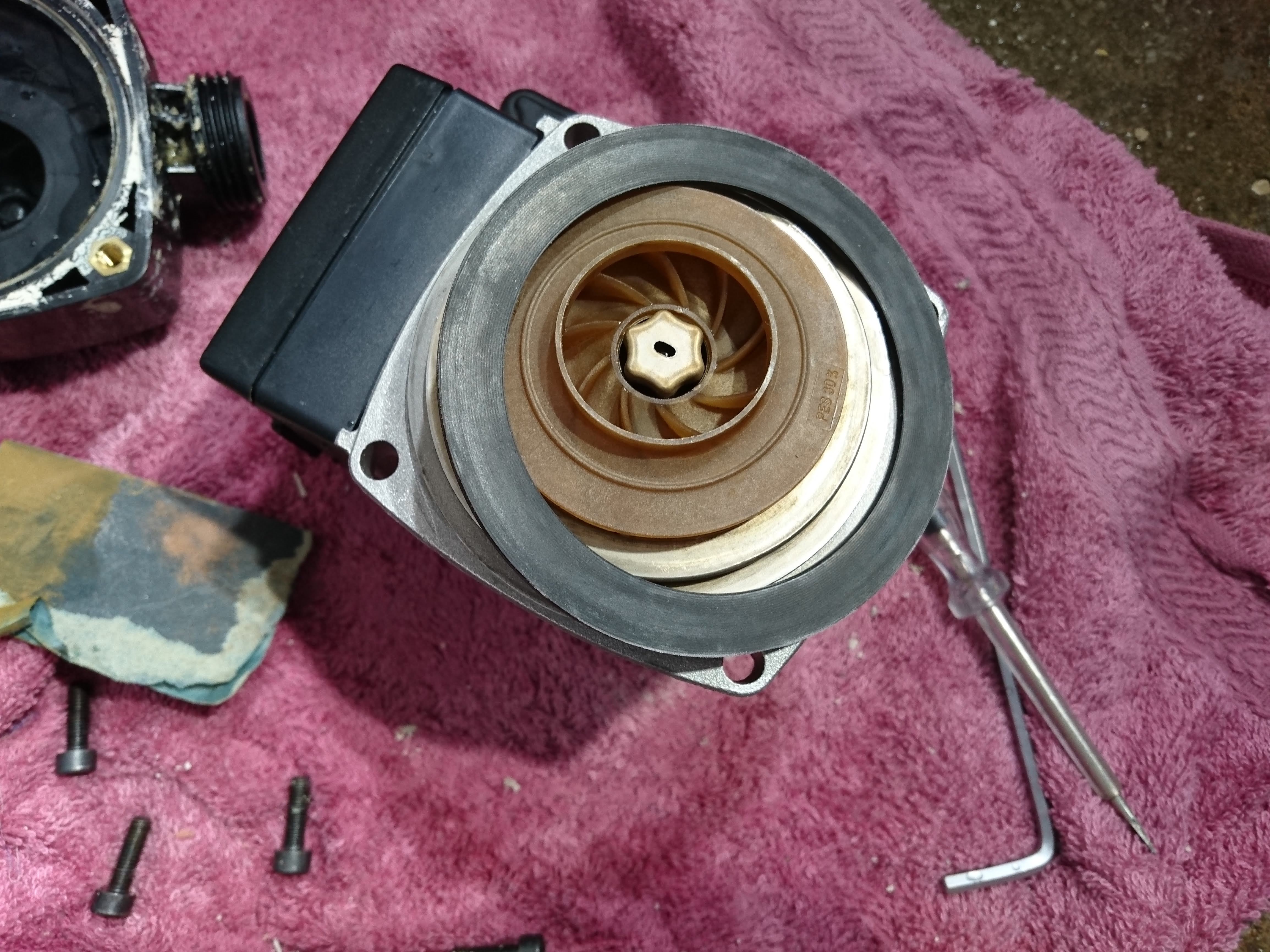

vor kurzem ist unsere Pumpe (UP 15-30) undicht geworden. Da es ringsherum eine Kalkspur gibt, vermuten wir sehr stark, dass es die runde Gummidichtung zwischen Pumpe udn Gehäuse (Gehäuse CIL2 PPs 7836311) ist.
Gibt es diese Gummidichtung (Durchm. 85mm) einzeln, die das Gehäuse zur Pumpe hin abdichtet? Außerdem bräuchte ich bitte auch, wenn möglich 2 neue Flanschdichtungen für das Pumpengehäuse seitlich.

die Dichtung ist im Dichtungssatz 7819806 enthalten und die seitlichen Dichtungen haben die Bestellnummer 7828003.
