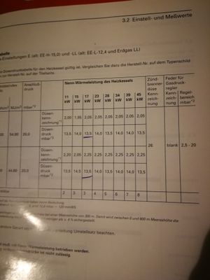

zu unsere Anlage (Litola LV017, Einbaudatum 1997) habe ich folgende Frage: In einem früheren Post hat man mir als Düsendruck 14,0 mbar genannt, im Handbuch steht ein Düsendruck von 13,5 mbar (siehe Bild). Welcher Druck ist den jetzt korrekt? Hintergrund ist bei gewissen Luftdruck / Wetterlage schlägt die Flamme zurück in die Brennerrohre und ich bin der Meinung, das der Druck von meinem Monteur mit 14 mbar zu hoch eingestellt wurde.
Danke schon mal für die Antworten M. Stappers
13,5 mbar sind ok. Auf alle Fälle eine Abgasmessung durchführen lassen. Den Schornsteinzug ebenfalls messen. Optimal sind 0,8mbar.
