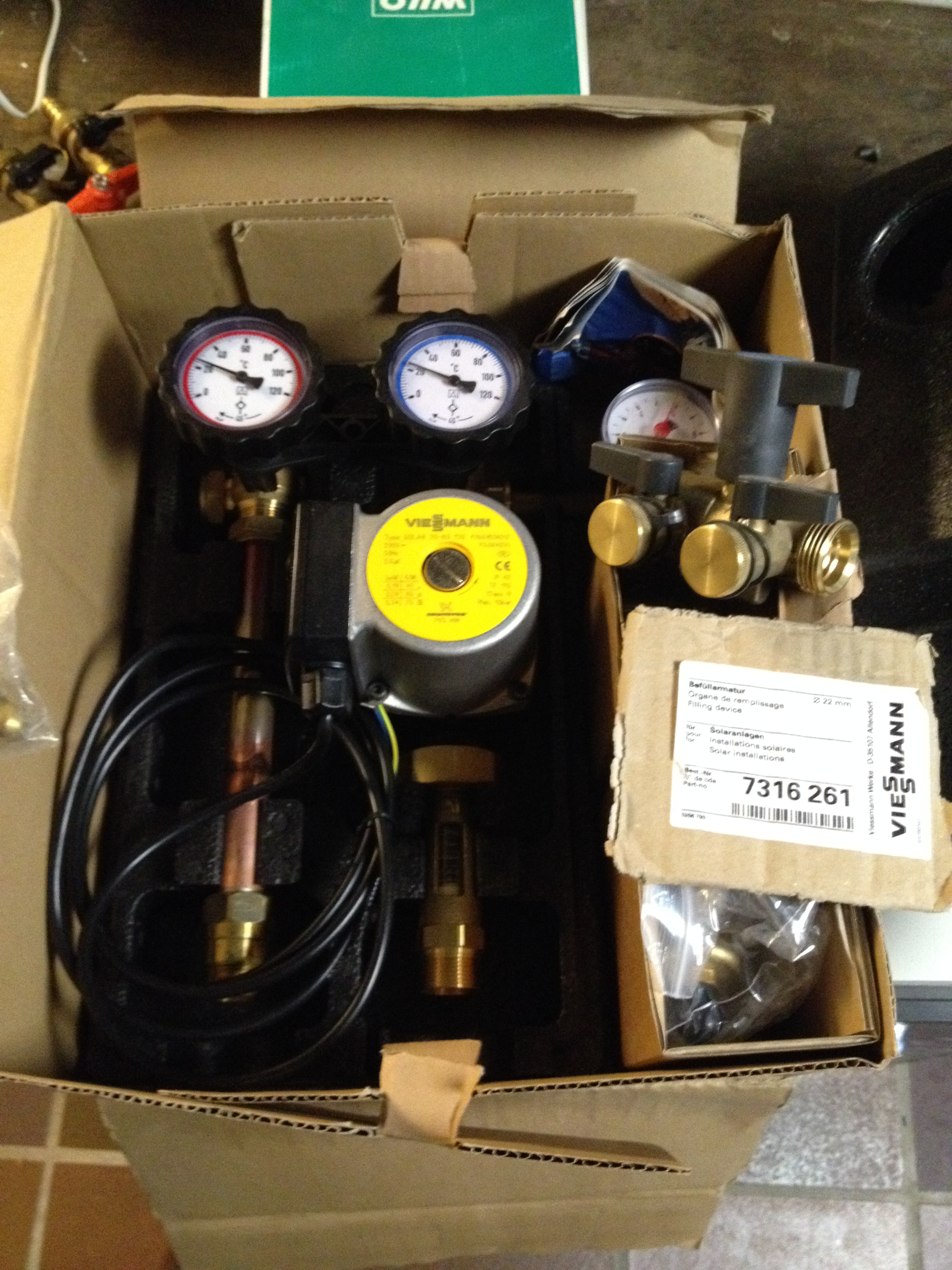

Hallo benjamin,
ich hab einen neuene thread aufgemacht, weil ich beim alten das Bilder hochladen nicht hinbekommen habe.
Es ist eine Ersatzteilnummer zu sehen, die ist aber nicht von der Divicon.

Hallo Marin,
vielen Dank für das Bild.
Zwischenzeitlich habe ich auch herausgefunden, was das erste Bild von dir dargestellt hat. 🙂
Die O-Ringe für die Divicon befinden sich in dem zugehörigen Montageset für die Anschlussleitung.
Um das richtige Set heraussuchen zu können, ist es notwendig zu wissen, welcher Speicher bei dir verbaut wurde.
Am besten wendest du dich mal an deinen Heizungsfachbetrieb für die Bestellung der noch benötigten Artikel.
Schönen Gruß °be

Hallo Marin,
Schönen Gruß °be

Hallo Benjamin,
ich möchte kein Set, sondern nur die O Ringe (oder zumindest die Masse und den Werkstoff). Der rest ist ja da, nur ist die Tüte verloren gegangen. Das sind Pfennig Artikel. Mein Speicher ist auch ein Viessmann, aber der wird über Flansche verbunden. Mir geht es hier nur ums Wellrohr. Wäre super, wenn ich die O-Ringe (oder die Nummer) bekommen könnte.
Schönes Wochenende
Marin
Hallo Marin,
die Artikelnummer der O-Ringe lautet 7818285.
Es sind immer vier O-Ringe in einer Packung.
Bestellen kannst du die Dichtungen über deinen Heizungsfachbetrieb.
Schönen Gruß °be
