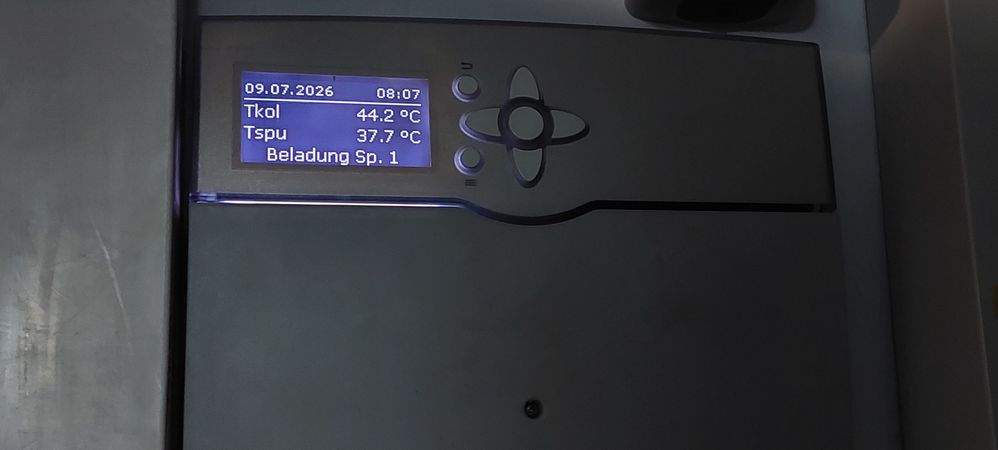

Vielen Dank für den Hinweis. Das hat funktioniert.
Allerdings sind drei Pumpen installiert, deshalb wird der dritte Wert für die Temperatur jetzt nicht mehr angezeigt (das hatte ich vorher leider nicht erwähnt):
1 Kreislauf für Warmwasser (300 ltr. bzw. 500 ltr., wenn zusätzlich der 200 ltr. Boiler umgewälzt wird).
2 Kreislauf für den Schichtenspeicher (Fußbodenheizung).
3 Kreislauf für die Poolheizung (wird aber normalerweise nicht genutzt, dient eher als "Notauslass" wenn zuviel Energie vorhanden wäre).

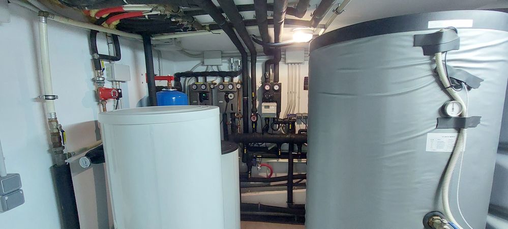

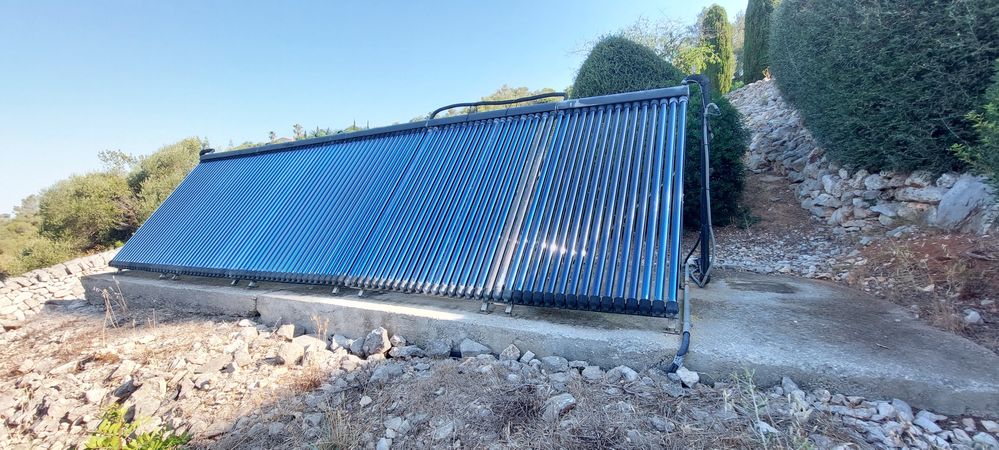

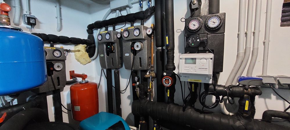

Zur Information übersende ich anbei noch Fotos von der Anlage.
P.S.: kennen Sie einen guten Servicetechniker auf Mallorca, der sich mit der VITOSOLIC 200 auskennt (falls einmal ein größeres Problem vorhanden ist)? Ganz herzlichen Dank!GesamtübersichtGesamtübersicht
Pumpen für SolaranlagePumpen für Solaranlage
Vitosolic 200Vitosolic 200
Ein Element wurde wegen Störung außer Betrieb genommenEin Element wurde wegen Störung außer Betrieb genommen
Hallo ,
ergänze bitte die Schema Zeichnung von  Divanc um die von dir zusätzlich genannten Komponenten, wo sich diese genau befinden.
Am PC oder ausdrucken und per Hand und das neue Schema fotografieren.
Das gehört sowieso zu jeder Analgen Dokumentation.
Die Installationsfirma hat leider überhaupt keine Anlagen-Dokumentation gemacht.
An der Solaranlage sind drei Kreisläufe installiert:
1. für Warwasser, 2. für Sichtenspeicher, 3. für Pool.
Die Kreisläufe werden über die Vitosolic 200 gesteuert (über die Temperatur und die Vorrangschaltung bzw. wenn 4 Grad-eingestellt sind, schalte ich einen Kreislauf komplett ab). Ich hoffe das diese Infos und die Fotos weiterhelfen. Vielen Dank!

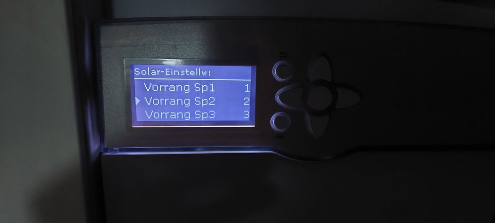

Guten Tag,
auch das hat wieder funktioniert 👍 Super, Sie haben mir sehr geholfen 🙏
Ich nehme an, das die Vorrangschaltung jetzt auch korrekt eingestellt ist?
