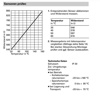

Vitosolic 100 nutzt Pt500-Sensoren
Während der Vitosolic 200 SD4 einen NTC 20kOhm-Kollektorfühler verwendet
Speichersensor NTC 10 kOhm.
Beide Anleitungen im Anhang.

Danke für den Hinweis !  - Klinkt logisch und so werde ich wohl aufs Dach steigen und den Sensor austauschen. Der Sensor am Speicher ist ja kein Problem.
Melde mich, wenn die Arbeiten umgesetzt sind.
So, die neuen TNC Sensoren sind verbaut und alles ist in Ordnung.
Es wundert mich dennoch, dass Fa. Viessmann hier total unterschiedliche Sensoren verbaut, die in ihrer Charakteristik umgekehrt proportional sind.
Egal - Der Tipp von divanc war der richtige!
Vielen Dank !!
