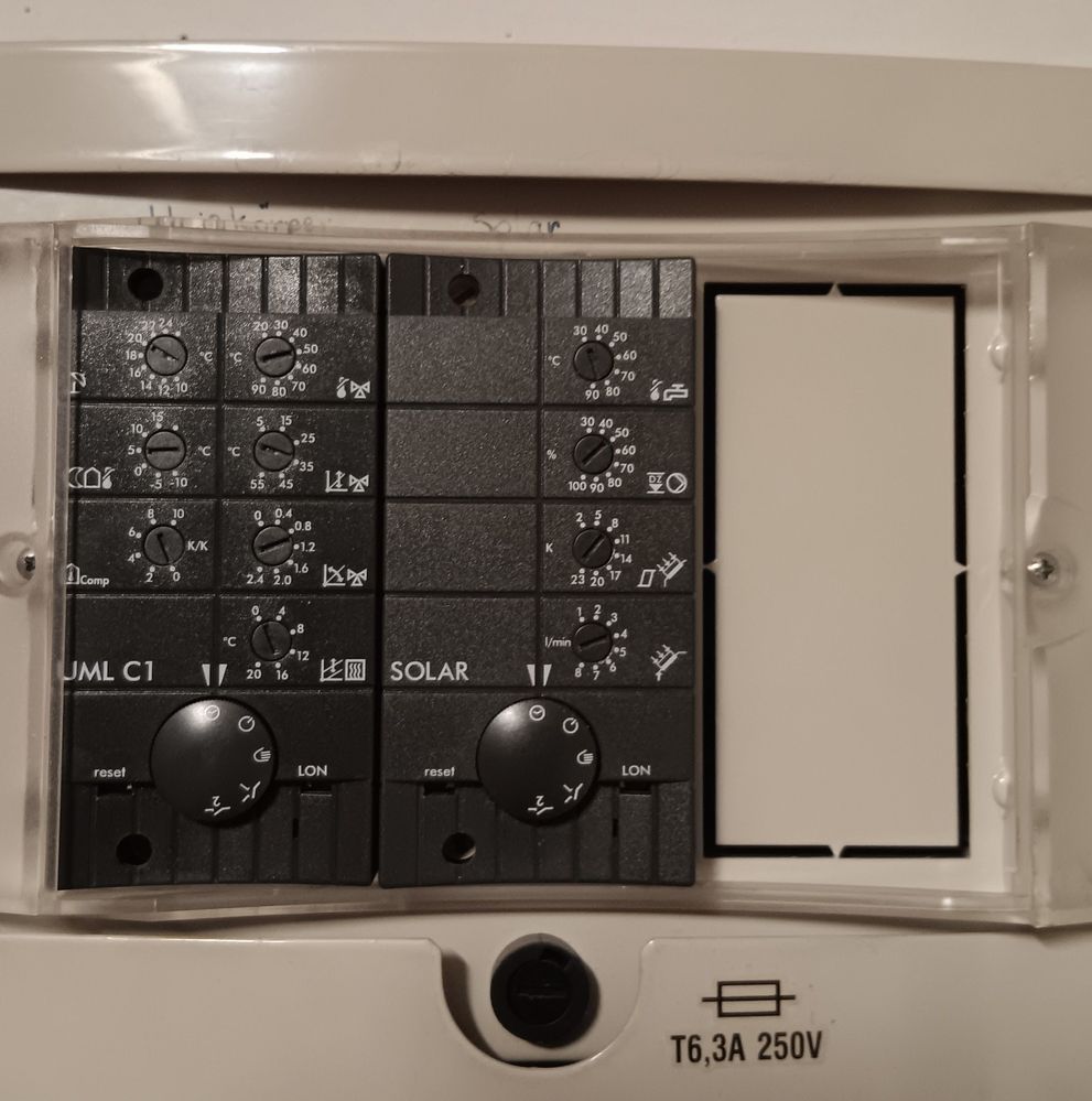

Fülldruck: Jetzt 3,5 bar. Früher 2,5 bar. Mittlerweile weiß ich das auswendig. Kupferrohre bis zum Dach. Gelötet. High oder Low flow (keine Ahnung). Anlage ist 20 Jahre alt. Pumpendsteuerung siehe Bild.Solar_u_Heizkreisregelmodul_Windhager.jpg

 Die Solaranlage ist hier auf optimale Leistung eingestellt.Es soll ja möglichst viel Wärme eingespeichert werden.
