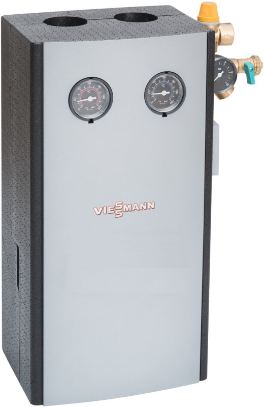

hast du eine Solarstation von Viessmann?
Diese sieht z.b,aus wie diese
https://www.loebbeshop.de/media/image/29539/solar-divicon-ps-10-ohne-solarregler.jpg?size=600
Wenn du da die Abekung aufmachst müsste unten recht der Tacosetter auftauchen.
