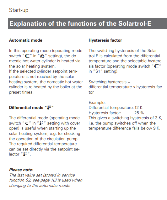

Frage: Wo liegt der Unterschied zwischen dem Differenzbetrieb und dem Automatikbetrieb?

Die Beschreibung liegt mir in Deutsch vor.
Ob man den Differenzbetrieb auch dauerhaft beibehalten kann, oder welcher Unterschied zwischen Automatikbetrieb und Differenzbetrieb besteht wird nicht beschrieben.

ich kann dir den genauen Unterschied nicht sagen.
Differenzbetrieb  liest sich nach manuellem Dauerbetrieb.
Was spricht dagegen auf Automatikbetrieb  zu stellen?
Automatik ist sicherlich richtig.
Zum testen der Pumpe hatte ich auf Differenzbetrieb umgestellt.
