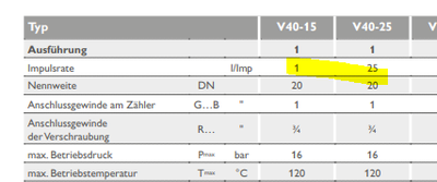

WMZ:
qwert089_0-1665649283980.pngqwert089_0-1665649283980.pngqwert089_1-1665649329427.pngqwert089_1-1665649329427.png
Je nach dem welchen V40 man einsetzt muss die Kodierung der Vitosolic angepasst werden.
Die Vitosolic macht übrigens auch ohne dem Volumenstrom Sensor eine ungefähre Bilanzierung, sofern man eine Kalibrierung durchgeführt hat.

WMZ:
