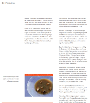

Wie kommt sowas zustande ? Kann das nach 2 1/2 Jahren schon passieren ?
Ja durchaus, wenn die Kollektoren überdimensioniert sind, oder wenn im Hochsommer öfter kein WW verbraucht wird z.B. im Urlaub.
siehe
https://www.viessmann.si/content/dam/vi-brands/DE/PDF/Planungshandbuch/ph-solarthermie.pdf/_jcr_cont...
Vor allem hätten die Solarpaneele abgedeckt werden müssen. Dass sehr viel weniger Sonne einstrahlt.
Im Übrigen glaub ich noch nicht, dass das Glycol gecrackt ist. Da würde vermutlich gar nichts mehr funktionieren, da gecracktes Glycol teerähnlich wird.  Nichtsdestotrotz muss die Solarflüssigkeit getauscht werden.
