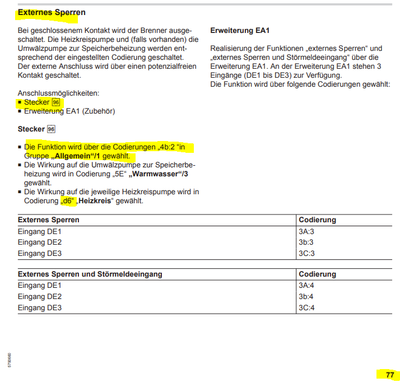

danke für die Info. Heizkurve einstellen ist sicher machbar. Aber wie sperre ich den Brenner ?
