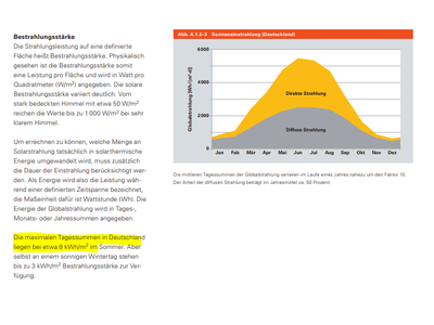

Hier aus dem Viessmann Planungshandbuch Solarthermie:
5m²*8kwh/m2 und Tag und Wirkungsgrad 80%  sind max 1240 kWh wenn jeden Tag im Juni die Sonne 14 Stunden geschienen hätte, was sehr unwahrscheinlich ist.
D.h die Ertragsanzeige ist  falsch.
Vermutliche Ursache: der Heizungsbauer hat die Ertragsanzeige  nicht kalibriert.
Das Gas wurde zusätzlich verbraucht.
