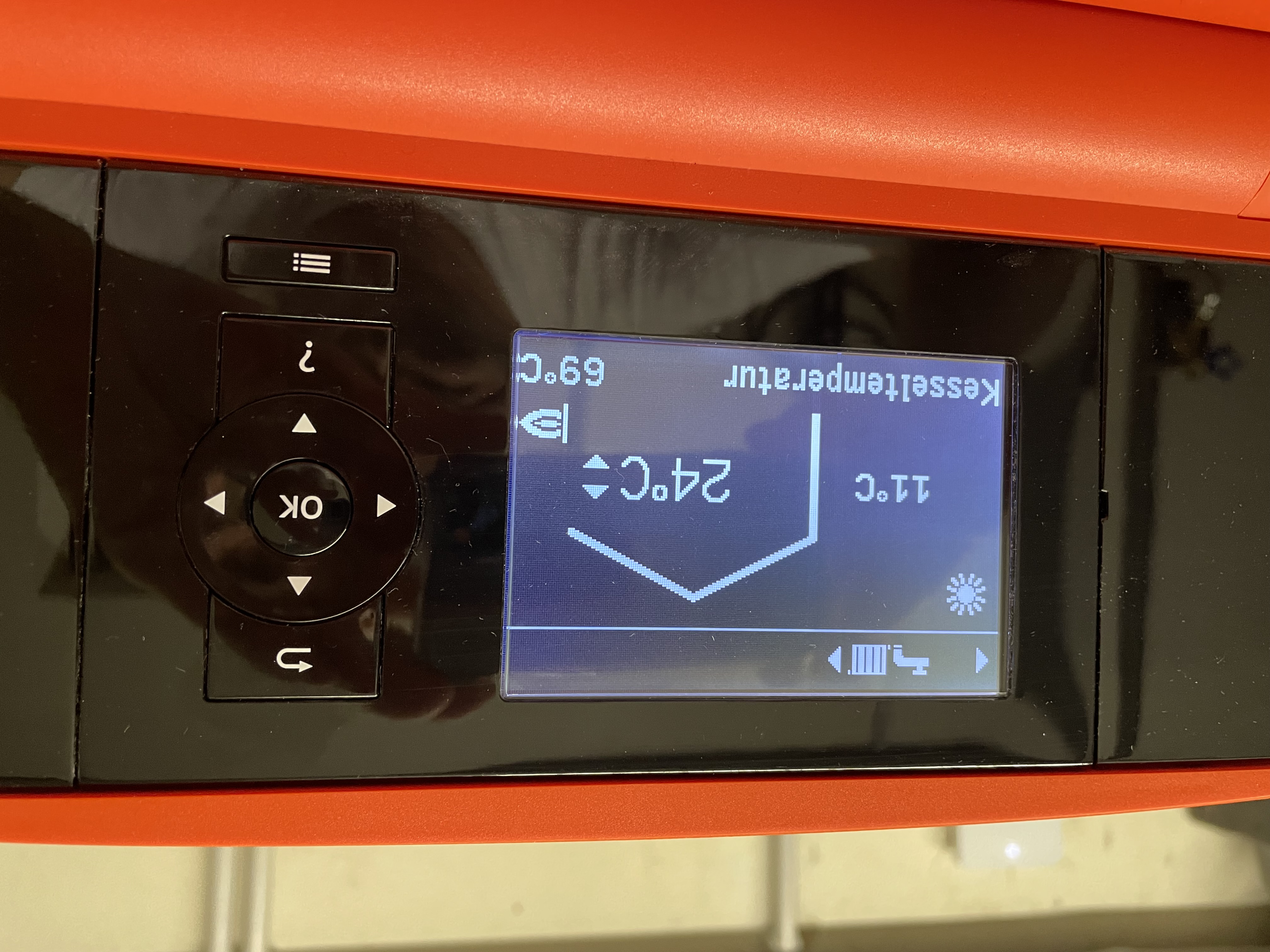

Guten Morgen,
ich habe mal ein paar Fotos vom aktuellen Zustand gemacht. Helfen diese Bilder oder braucht Ihr andere Infos?
Was wurde denn vorne im Display angezeigt, auf der "Startseite"?
Das sieht mir stark danach aus, dass die Anlage in der Warmwasserbereitung war.
Wenn ich es über Vitoguide richtig sehe, hat jetzt gerade eben die Anlage von Warmwasser auf den Heizbetrieb umgeschaltet.
Ggf. solltest du zunächst einmal prüfen, wie lange die Warmwasserbereitung benötigt.
