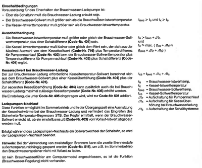

- die Umwälzpumpe schaltet kesseltemp.abhängig ein (Cod. 61:0)
Dies geschieht nach Serviceheft, wenn Kesseltemp  - Isttemp Warmwasser > 7K ist. Grundsätzlich auch gut so. Jedoch schaltet diese nicht wieder aus, falls die Kesseltemp. wieder sinkt.
Da ich einen Schichtspeicher habe und der Kessel mit der unteren (kalten) Schicht bespeist wird, sinkt die Kesseltemp. nach Aktivieren der Umwälzpumpe erheblich (von 58°C auf ca. 40°C). Und das, obwohl die Pumpe auf niedrigster Stufe läuft. Folglich wird meine obere schicht mit den 40°C ab diesem Zeitpunkt erstmal "herabgekühlt". Danach steigen Kesseltemp. und die WW. Temp langsam an. Das dauert jedoch sehr lange.
Deshalb folgende Fragen:
- gibt es eine Möglichkeit, das Ein/-Ausschaltverhalten der Umwälzpumpe über die KW2 umzuprogrammieren?
- gibt es eine Möglichkeit, die Brennerleistung zu steigern (wodurch die Kesseltemp. nicht so stark abfallen würde)
@qwert089 :
- nach welcher Logik steuerst du deine Umwälzpumpe an? ist diese Kesseltemperaturabhängig?
Ich hätte gerne die Lösung, dass die Umwälzpumpe einschaltet, sobald sie eine gewisse Übertemperatur zum Warmwasser erreicht (z.B. die Differenz von 7K). Anschließend soll sie solange einschalten, bis die Kesseltemp. auf die Isttemp des Warmwassers abfällt. Ab da sollte sie wieder abschalten, da ich ja sonst die obere Schicht des Speichers kühlen würde. Dies sollte solange passieren, bis der Warmwasserspeicher auf die gewünschte Temperatur erhitzt ist.
Zudem habe ich das Problem, dass die Umwälzpumpe nicht nachläuft. Da derzeit die Kesseltemp. und WW-Temp annähernd gleich steigen, bis WW-Soll erreicht ist, haben diese beim Ausschalten des Brenners keine Differenz von 7K. Dadurch läuft die Umwälzpumpe auch nicht nach. Da der Kessel noch heiß ist, steigt jedoch die Kesseltemperatur nach abschalten der Pumpe und des Brenners auf über 70°C. Dieses Warmwasser hätte ich gerne noch genutzt.
dann ist der Vorlauf zu weit oben am Speicher angeschlossen.
Wenn du den Vorlauf weiter unten am Speicher einleitest  bleiben während der WW Ladung noch  X Liter auf dem alten Temperatur Niveau erhalten. Wenn die darunter liegende Schicht dann warm ist wird auch der obere Teil durch die Konvektion mit erwärmt.
Teste mal "Adaptive Speicherbeheizung (Codierung =55:1)"
