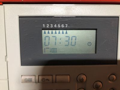

danke für die schnelle Antwort. Ih habe einpaar Bilder gemacht. Normale temp habe ich auf 10 und reduzierte auf 3. warum sind meine Temperaturen so niedrig, da ich glaube das es in so einem Notprogramm arbeitet. Es ist echt warm im Vorlauf. Werde jetzt göeich mal ein Fühler dran machen.

Könntest du ggf. auch mal ein paar Bilder der eingestellten Zeitprogramme, sowie der Ansicht im reduzierten Betrieb hier posten?

ist das erste Bild nicht eine Ansicht des reduzierten bereichs?
ich werde nachher mal einpaar Fotos machen. Den Fühler habe ich an den Vorlauf montiert. Es war um die 70 grad +/-3 grad.
Harun
Da sehe ich nur die reduzierte Raumsolltemperatur, mehr aber nicht.

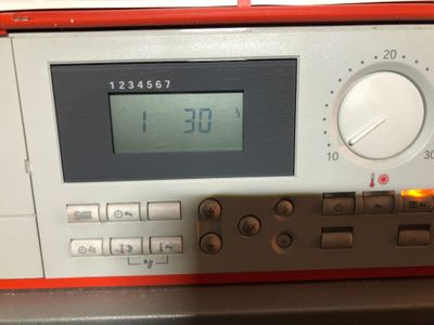

  • Hi ich hab jetzt paar Bilder gemacht.
  • bilder vom Zeitpunkt des reduzierten Bereichs sind hoffe ich dabei. Ansonsten weis ich nicht was du meinst bzw. Wo ich es finde. Die Zeiten wo die Anlage senken muss sind ja für mein Verständnis die reduzierten Zeiten.

Auf deinen Bildern sehe ich die Fehlermeldung 30.
Mir war eingangs leider untergegangen, dass du das bereits erwähnt hattest.
Die abgefragte Fehlermeldung lässt auf jeden Fall auf einen defekten Kesseltemperatursensor schließen, was auch zum Verhalten der Anlage passen würde.
Du solltest daher erstmal den Kesseltemperatursensor prüfen lassen.
