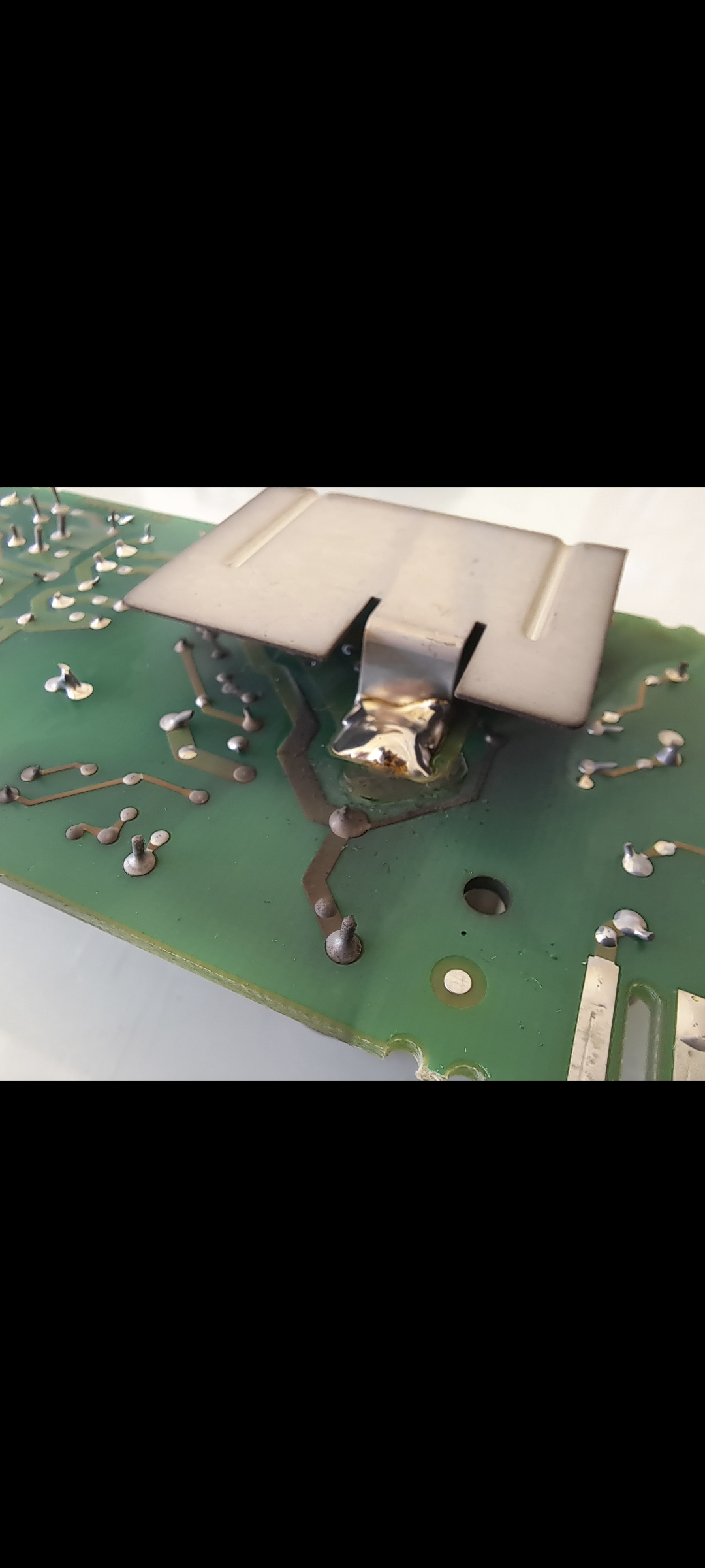

Ich habe gelesen, dass dies normalerweise mit der Leiterplatte zusammenhängt.
Meine aktuell installierte Leiterplatte trägt den Code 7186560, aber online finde ich nur Ersatzteile mit der Nummer 7823981 (Leiterpl. N-LP3 Schaltnetzteil).
Da meine Anlage über 20 Jahre alt ist, vermute ich, dass Viessmann eventuell die Artikelnummern aktualisiert hat.
Bevor ich knapp 300 € ausgebe, möchte ich sicher wissen, ob die 7823981 tatsächlich kompatibel mit meiner alten Leiterplatte ist und Display/Bedienelemente wieder funktionsfähig macht.
Fotos meiner aktuellen Leiterplatte, des Displays und der Bedienelemente habe ich als Anhang beigefügt, damit die Situation besser beurteilt werden kann.
Kann mir jemand bestätigen, ob es sich bei der 7823981 um den Nachfolger oder die aktualisierte Version meiner ursprünglichen 7186560 handelt?

Hab noch ein Bild hochgeladen, schau mal an, die Leiterplatte sieht komplett verbrannt und verschmolzen an....
Ich würde das als Kühlblech einordnen. Und Kühlbleche dürfen warm werden.
Schau mal auf die Rückseite der Kondensatoren. Die zeichnen eher für den Ausfall verantwortlich. An der Rückseite müsste sowas wie ein Schatten zu sehen sein. Als wäre mal Flüssigkeit ausgetreten.( was sie im Grunde auch wäre)
Hast du ein Messgerät und Messklemmen.
zum Test des Schaltnetzteil muss an die oberen Kontakte 230 V!!!!!! Vorsicht!
an den unteren Anschlüssen müssen 3 unterschiedliche DC Spannungen rauskommen.
Meist ist bei dem Netzteil der große Elko defekt.
