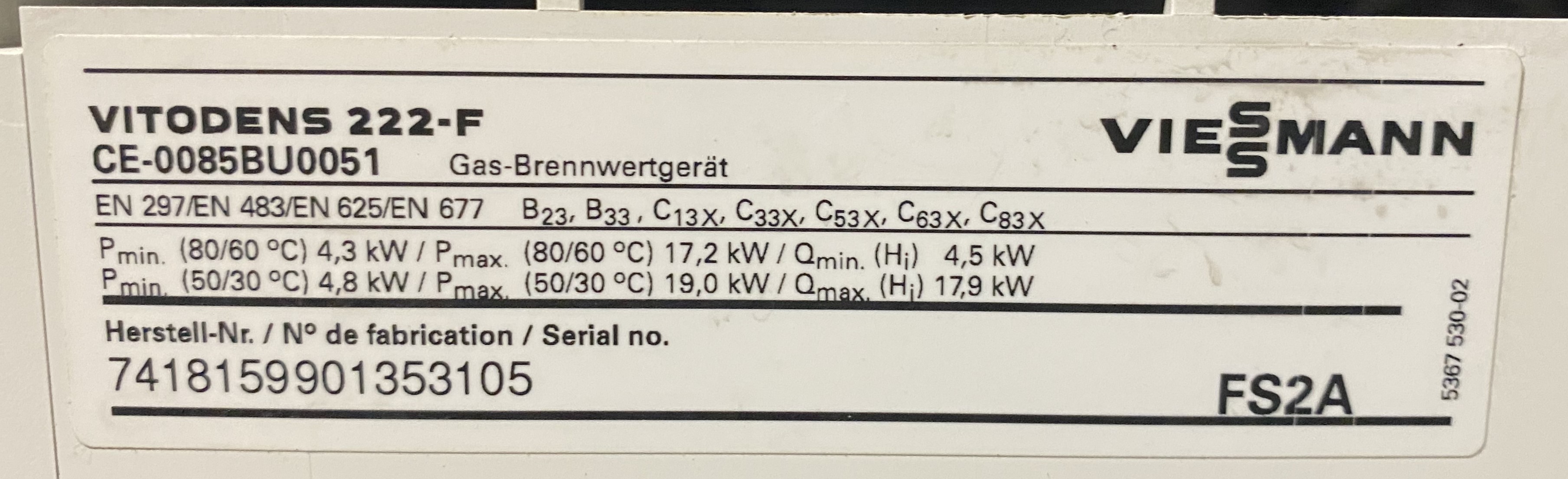

Schreib mal die Seriennummer des Gerätes. Steht oben neben dem Abgasanschluss.
Hallo Franky,
anbei das Typenschild- bin echt gespannt.
Die Geräte wurden damals offenbar mit einer Vitotronik 100 als auch 200 ausgeliefert. War wohl grade Modellwechsel.
Nun wäre die Frage, welche Regelung bei dir verbaut ist ? Da für eine Vitoconnect eine 200 nötig wäre.
Vielen Dank für die Info- es bleibt die Frage, wie ich erfahren kann, ob eine Vitotronik 200 eingebaut ist.
