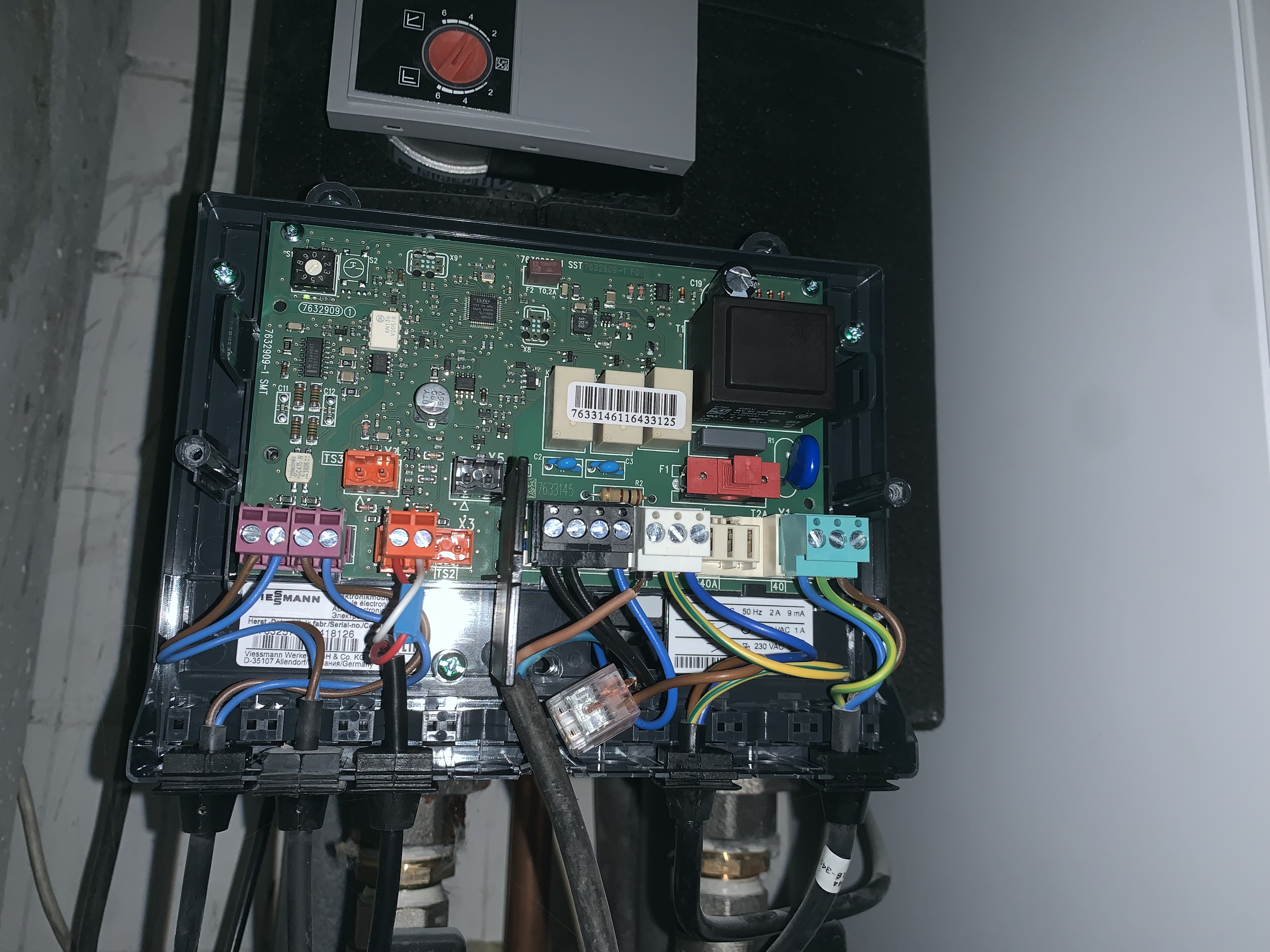

Der Mischer hängt am Profi-Bus (Klemme 5 und 6 an der Therme) und ist dann an dem pinken Profi-Bus Stecker im Mischer zusammen mit einer Vitocell (für Solarthermie). Die Pumpe hängt an der orangen TS1 Buchse (siehe Bild). Hoffe ich habs richtig zusammengefasst...
Hi,
Korrektur: An TS1 hängt natürlich der Vorlauft-Temperatursensor. Wenn ich den abziehe, geht die Therme auch in Störung und die Pumpe geht an.
Die Heizkreispumpe hängt an P3.
Kann es sein, dass der Vorlauffühler falsche Werte liefert ?
