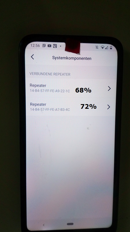

3.) Können die Signale von zwei Repeatern im Wechsel je nach Signalstärke von den Thermostaten und Sensoren empfangen werden?

3.: Hierzu ein Auszug aus den FAQs, welche du aus der ViCare erreichen kannst.

zu 3) offensichtlich akzeptiert die Vito-Connect zwei Repeater. So wurde es mir auch bei der Installation gesagt. Der erste Repeater ist genau über dem Heizraum im Erdgeschoss, dort wo die drei Thermostate an Heizkörpern sind, der zweite Repeater ist im Raum neben dem Heizraum im Keller. Wenn das eine Signal zu schwach ist, dann eben ist das zweite Signal noch verfügbar. Sofern Sie recht haben, wäre es ratsam, aus dem zweiten im Keller befindlichen Repeater ohne Strom einen Sensor zu machen. Schließlich befindet sich die manuell einstellbare Fernsteuerung (die auf 20 Grad eingestellt sein sollte) im Nebenraum, und misst die Zimmertemperatur dort, was entscheidend für den Brenner ist, sofern die Einzelraumsteuerung deaktiviert ist.

Zu 3.: Bitte nicht einen WLAN-Repeater mit dem ViCare-Repeater verwechseln. Das sind zwei unterschiedliche Systeme.
