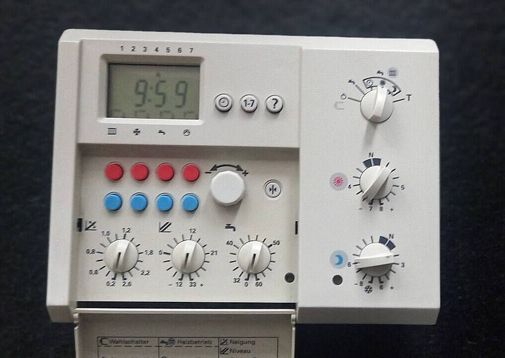

ich habe o.g. Steuerung. Die Bedieneinheit ist defekt.
Kann die Bedieneinheit 9519249 A als Ersatzteil für den Austausch verwendet werden?
Hallo USC,
die von dir angegebene Nummer ist die einer Schaltuhr, verbaut ist aber eine Bedieneinheit S (Art.Nr.: 7450155) in deiner Regelung.
Also nein, die Schaltuhr kannst du nicht verwenden.
Nur noch mal zur Sicherheit, die Daten aus der Anlage:
Bedieneinheit Art.Nr. 7407225 (siehe Foto)
Schaltuhr habe ich nicht herausgenommen, müsste jedoch 7450155 sein.
Austausch, weil Stützbatterie leer, durch:
7450155-0 (siehe Foto)
