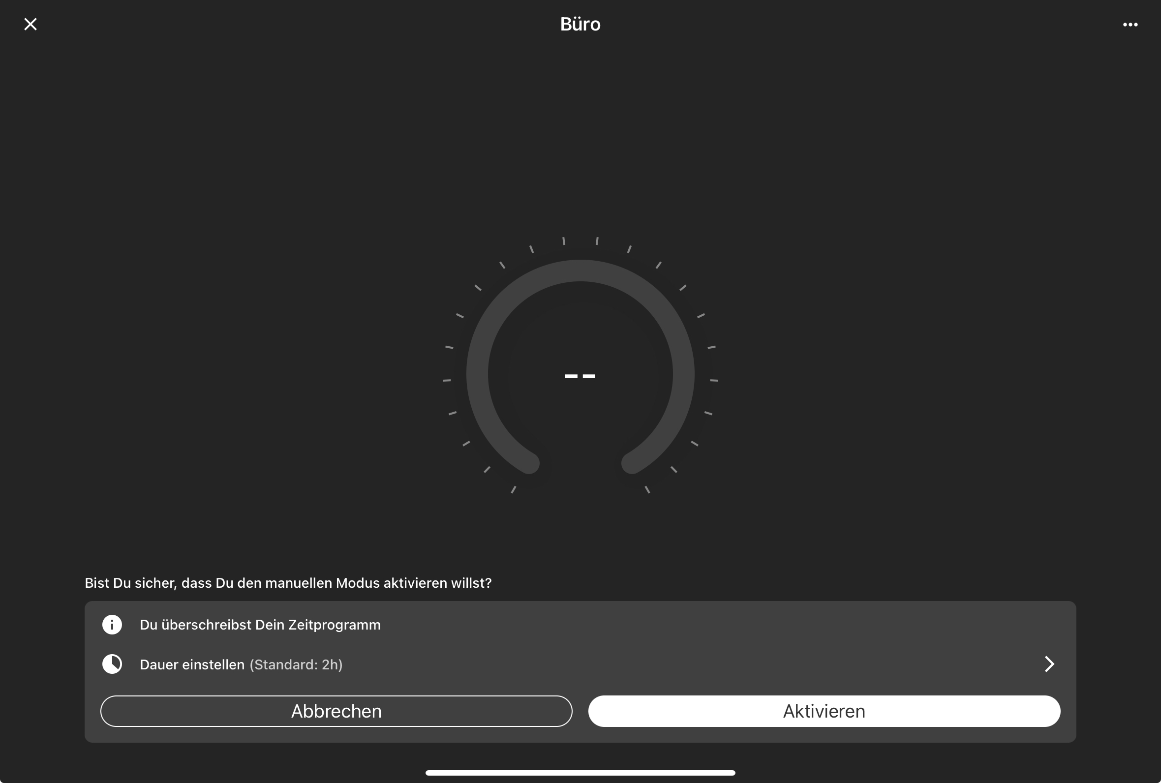

leider kann ich einige Heizkörper seit geraumer Zeit nicht mehr die Temperatur per App manuell verändern!
Zeitprogramme funktioniert bei allen Heizkörpern perfekt
Anzeige in der App zeigt etwas anders
betreffende Thermostate wurden von mir schon neu instaliert
Router neugestartet
Modul oft schon neugestartet
einige Änderungen gehen auf im mobilen Einsatz
hat alles nichts gebracht
ich vermute das der Server bei Vissmann sich nicht aktualisiert
3 ANTWORTEN 3
Bei manuelle Verstellung wird keine Temperatur  zum regeln angeboten
aber nur bei zwei Heizkörpern
das ging vor einigen Wochen ganz normal
Hallo FFK,
auch in unserem System fehlten teils die Informationen über Temperaturen oder Zeitphasen.
Ich habe die Geräte aktualisiert, jetzt wird alles wieder korrekt dargestellt.
Schau doch bitte mal, ob auch bei dir in der App wieder alles gut aussieht.
Hallo Chris,
vielen Dank für die schnelle Hilfe, alles wieder top!
Toller Support!!!
