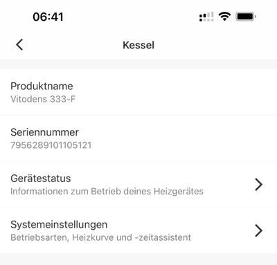

Anbei noch 2 Screenshots
Warmwasserprogramm
 Kommunikationsmodul
 Hersteller Seriennummer

Hallo Martin-H,
ich habe gerade einen Blick auf deine Anlage und die Einzelraumsteuerung geworfen.
Gegen deine Screenshots kann man natürlich nichts sagen, laut unserem System stimmen jetzt aber die gemessen Ist-Temperaturen mit den eingestellten Soll-Temperaturen überein, auch die Ventilstellung, also ob noch geheizt wird, oder ob das Ventil zu ist, weil der Heizkörper warm ist, ergibt in Abhängigkeit der Temperaturen Sinn.
Kannst du mir sagen, ob du irgendwas geändert hast, oder ob das System sich von selbst eingependelt hat?
Bitte prüfe auch, ob Datum und Uhrzeit an der Anlage selbst korrekt eingestellt sind, da die Thermostate nach diesen Einstellungen arbeiten und eine falsche Uhrzeit dazu führt, dass die Anlage zB erst später anfängt zu heizen.
