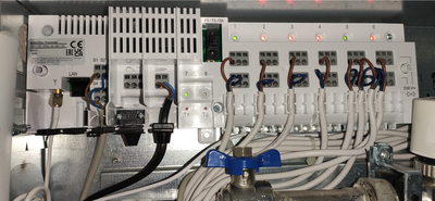

Bei angenehmeren Temperaturen im Oktober/November ist uns nicht aufgefallen, dass einzelne Heizkreise nicht erwärmt werden. Zwei Heizkreise (Bad und Küche) werden geregelt. Bei weiteren drei Räumen sind die Heizkreise geschlossen.Die Infrarotkamera zeigt keine warmen Heizschlangen im Fußboden.
Die LEDs dieser Heizkreise leuchten permanent "rot". Die LED des funktionierenden Heizkreises "Küche" leuchtet grün. Die LED für das "Bad" leuchtet überwiegend grün, seltener auch mal rot.
Die Stellantriebe sind "stromlos geschlossen" eingestellt.
"Entriegle" ich die Stellantriebe  der betreffenden Heizkreise dann "manuell" , so werden diese Heizkreise umgehend warm. Mit der FLIR-Kamera kann man das nach wenigen Minuten sehen.

Ich habe nicht den Stellantrieb getauscht sondern den Anschluß. Jeder Raum hat ja bis zu drei Anschlüsse für Stellmotore. Ich habe testweise den Stellmotor für das Wohnzimmer  zusätzlich am Anschluß  "Küche" angeschlossen. Der vorher "tote" Stellmotor reagiert jetzt und blinkt analog anderer funktionierender Stellmotore. Die FLIR-Kamera zeigt mir warme Heizschlangen im Estrich des Wohnzimmers. Dieser Stellmotor funktioniert.
Ich habe die Stromausgänge auch überprüft. "Rot/Orange" Stromausgänge sind spannungslos. "Grüne"  Stromausgänge haben Stromspannung. Ich werde jetzt noch einen Tag warten und dann die anderen nicht funktionierenden Stellantriebe auf funktionierende Stromausgänge schalten. Das ist die pragmatische Lösung, damit es warm wird, nicht die Dauerlösung. Unser Heizungsbauer soll sich das Problem bei nächster Gelegenheit noch mal ansehen. Und wenn der ebenfalls der Meinung ist, dass es nicht funktionierende Stromausgänge sind, dann soll er das Teil reklamieren, ist ja erst 2 Monate im Betrieb.

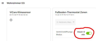

geh mal unter https://viguide.viessmann.com > Einzelraumsteuerung > Details & Einstellungen
Raum oder Komponente hinzufügen
und aktiviere bei den betroffen Heizkreisen den Ventil Erstöffnungs-Modus.
Warte 6 Minuten und beobachte die Heizkreis LED, ob diese erst grün wird und der Stallantrieb dann auf macht. Aber nur geduld, dass dauert ein paar Minuten...
Wenn das funktioniert, klappt die Ansteuerung per ViCare Fußbodenthermostat.
Wenn nicht, ist dieses vielleicht defekt.
P.S. ich dachte auch erst, dass die LEDs rot leuchten, aber sie leuchten Orange, was bedeutet Stellantrieb für Heizkreis erkannt. Ausgang wird nicht mit Strom versorgt.

danke für die Anleitung. Ich hatte mit der vorgehensweise wie oben beschrieben einen Teilerfolg.
Zu den beiden funktionierenden Heizkreisen ist jetzt ein weiterer funktionierender Heizkreis (Hauswirtschaftsraum) gekommen. Bei den Heizkreisen "Wohnzimmer" und "Diele" konnte ich mit der Einstellung "Ventil Erstöffnungs-Modus" keine Veränderung bewirken. Auch nicht nach mehrfacher Wiederholung der Prozedur.
Im beigefügten Screenshot finden Sie die Einstellungen eines funktionierenden Heizkreises (Küche) und eines nicht funktionierenden Heizkreises. (Wohnzimmer).
Welche Stellmöglichkeiten gibts noch?
Vielen Dank für die Unterstützung.

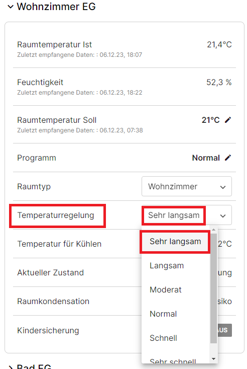

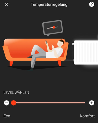

Ich habe gestern die Temperaturregelung (Aufheizgeschwindigkeit) auf ECO gestellt und dadurch heute den Stromverbrauch um ca. 2 MW gesenkt😲 🤑 ( Bei 2 Grad mehr Außentemperatur = 4,8°C max)
Gestern (Normale Temperaturregelung / Aufheizgeschwindigkeit)
Heute (nach Umstellung auf ECO "Sehr langsame" Temperaturregelung / Aufheizgeschwindigkeit)
Und trotzdem musste keiner frieren 😄
