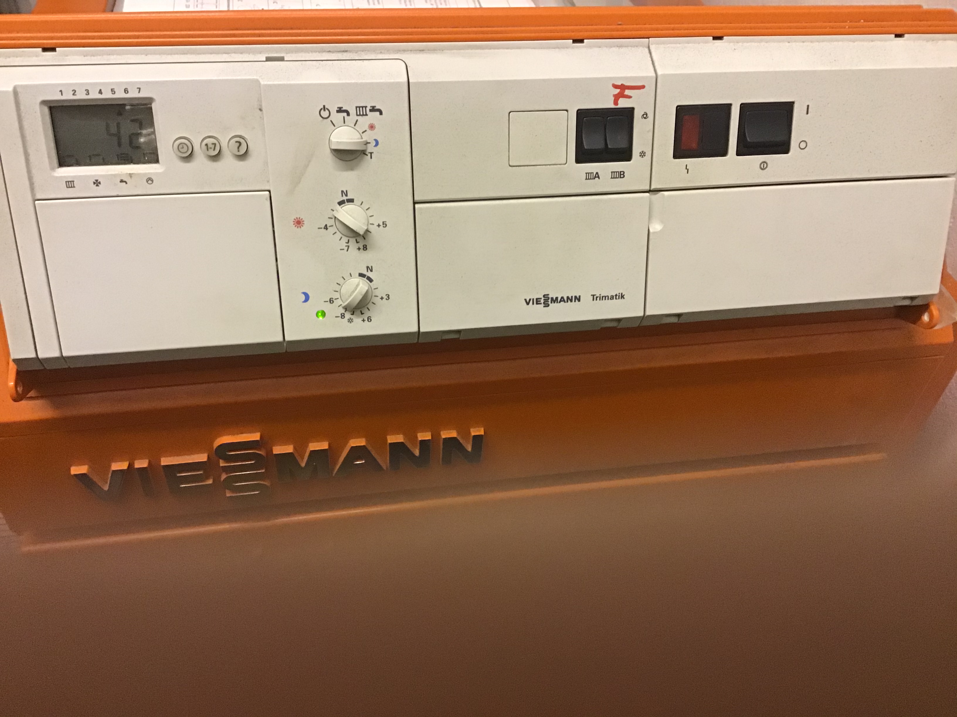

Seit ein paar Tagen schaltete die Brauchwasserpumpe nicht mehr ab,
voreingestellte Zeiten werden ignoriert. Ebenso die max. Wassertemperatur von 55 Grad.
Die Brauchwassertemperatur steigt dann auf über 75 Grad und entzieht dem Kessel fast die komplette Wärme.
Bei der Wärmeerzeugung (Brauchwasser) laufen die beiden anderen Kreisläufe (Fußboden und Radiatoren) weiter, d.h. der eigentliche Vorrang wird ebenfalls ignoriert.
Was kann ich tun?

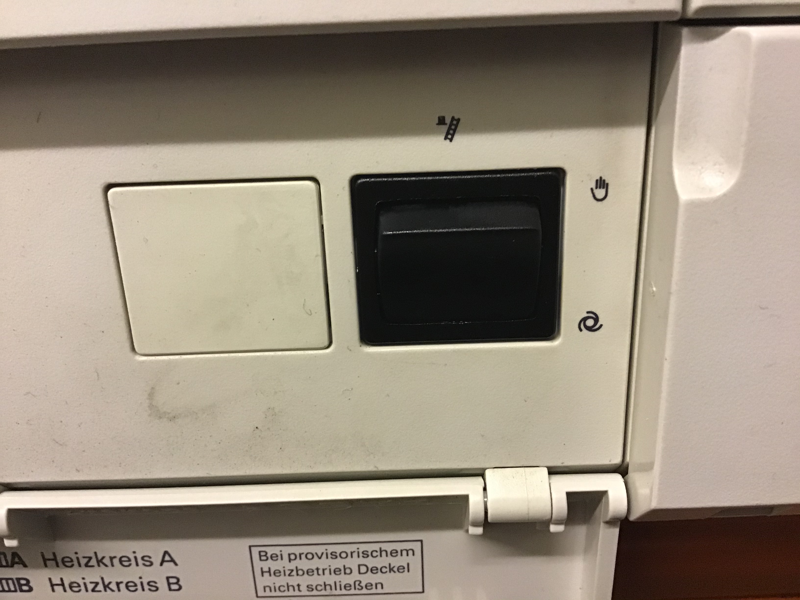

das klingt nach einem aktivierten Schornsteinfegerprüfbetrieb.
Ist ggf. der Schalter aktiviert?
Falls nicht, schalte die Regelung mal am Netzschalter aus und bewege den Schalter mal mehrfach hin und her.

Weiterhin ignorieren zwei Pumpen jegliche Befehle. Selbst bei Sommerbetrieb läuft die Pumpe für den Radiatorenkreislauf weiter. Auch die Vorrangschaltung bei Brauchwassererwärmung wird weiterhin ignoriert. Es wird keine Störung angezeigt.
Liegt der Fehler möglicherweise an einer defekten Grundleiterplatte?

Im Schornsteinfegerprüfbetrieb werden alle Pumpen sowie der Brenner angesteuert und ein ggf. angeschlossener Mischer wird aufgefahren. Also sprichst alles an deiner Beschreibung für einen aktivierten Schornsteinfegerprüfbetrieb.
Bin nochmal entsprechend deiner Beschreibung alles durchgegangen.
Schornsteinfegerprüfbetrieb habe ich gemacht. Es wird alles angesteuert. Danach habe ich wieder auf Normalbetrieb umgeschaltet.
Trotzdem und auch in dem „Aus-Betrieb“ laufen die beschriebenen Pumpen weiter.
Und genau das spricht für einen defekten Schornsteinfegerschalter.

Auf der weiteren Suche nach einer Lösung (Schaltplan etc.) bin ich auf die Information gestoßen, dass entgegen meiner Annahme der "Schornsteinfeger-Schalter" nicht ein "Schließer" , sondern ein "Öffner" ist, also im Normalbetrieb die Kontakte geschlossen sein müssen.
Mechanische Schaltkontakte haben die Problematik, dass die Kontakte im Alter oxidieren können oder durch sehr häufiges Betätigen die mechanische Schließung der Kontakte durch Verschleiß nicht mehr sicher gewährleistet ist.
In beiden Fällen wird bei einem "Öffner" das elektrische Verbinden der Kontaktflächen unterbunden, so dass weiterhin der Schalter in der Funktion "offen" betrieben wird ,obwohl er mechanisch in der Stellung "geschlossen" steht.
Da bei meiner Trimatik der Schalter "Schornsteinfeger" eindeutig in der Stellung "geschlossen" steht, die Funktion "Schornsteinfeger" offensichtlich aber trotzdem aktiv zu sein scheint, habe ich einen Defekt am Schalter vermutet.
Deswegen habe ich nach Unterbrechung der Stromversorgung die Trimatik-MC nochmal geöffnet, um den Schalter zu überprüfen.
Leider sitzt der unter einer größeren schwarzen Kunststoffabdeckung, so dass man nicht an die Anschlüsse herankommt.
Aus der Abdeckung heraus führten aber 2 violette Kabel auf einen Platinenstecker.
In der Annahme, dass das der Anschluss des Schalters ist, habe ich den Stecker abgezogen und dann mit einem Messgerät auf Durchgang überprüft.
Wie befürchtet, konnte ich keinen Durchgang feststellen.
Deswegen habe ich den Schalter viele Male hin und her geschaltet, um die Kontaktflächen dadurch zu reinigen.
Nach einiger Zeit wurden plötzlich Widerstandswerte angezeigt, die dann nach weiterem Schalten immer kleiner wurden.
Schlussendlich konnte ich dann ein eindeutiges Schließen der Kontakte erreichen, so dass die Funktion "Schornsteinfeger" wieder eindeutig deaktiviert werden konnte.
Mittlerweile sind die Temperaturen von Kessel und Brauchwasser wieder auf ein erträgliches Maß gesunken, und auch die Umwälzpumpe für das Aufheizen des Brauchwassers hält die Füße still.
Deswegen gehe ich davon aus, dass der Fehler erfolgreich beseitigt werden konnte.
Fehlerursache : Kontaktprobleme am Schornsteinfeger-Schalter.
