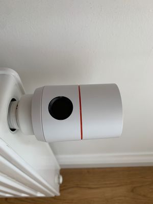

Smart Thermostat ist auf 26 grad eingestellt und zeigt eine Raumtemperatur von 21 grad an. Der Heizkörper bleibt kalt. Heizung vito dens ist an und neu. Heizkörper sind entlüftet. Warum wird der Heizkörper nicht warm ?
4 ANTWORTEN 4
Hast mal den Thermostat entfernt ? Wird der HK nun warm ?
In diesem Fall hat der Thermostat einfach nicht geöffnet.

Es geht also um ein ViCare-Heizkörperthermostat.
Wenn du mir jetzt noch mitteilst welches deiner Thermostate du konkret meinst, kann ich mir das gerne einmal anschauen.
